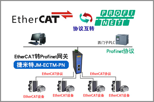

EtherCAT转ProfiNet网关实现西门子1200PLC与伺服电机连接的通讯案例(图1)
一. 案例背景
西门子1200PLC通过捷米特JM-ECTM-PN(EtherCAT转ProfiNet)网关将松下伺服电机(包括不限于型号MHMFO22D1U2M)或EtherCAT协议的其它设备或连接到ProfiNetPLC上,并在正常运行中支持EtherCAT协议。本产品可作为EtherCAT主站,做为西门子S7-1200系列PLC的从站并在监控系统中支持PROFINET协议。
EtherCAT转ProfiNet网关实现西门子1200PLC与伺服电机连接的通讯案例(图2)

捷米特JM-ECTM-PN型号网关是一款专门用于Profinet从站转EtherCAT主站的工业级Profinet网关。该网关设备能够实现Profinet网络与EtherCAT网络之间的无缝连接,从而实现不同工业通信协议之间的互相转化。网关做为Profinet网络设备一侧的Slave(即从站),做为EtherCAT网络设备一侧的Master(即主站)。
