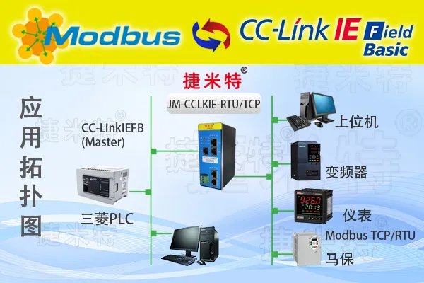

 在工业自动化领域,许多工厂和企业的控制系统是逐步构建和升级的。例如,一些传统的设备如小型电机控制器、温度传感器、流量计等,往往采用 Modbus  RTU 协议进行通信。这些设备可能来自不同的供应商,已经在企业中运行多年,并且被证明是可靠的。
CCLINK IE FIELD BASIC 与 Modbus-RTU 网关模块:三菱 PLC 与变频器的通讯案例(图1)
CCLINK IE FIELD BASIC 与 Modbus-RTU 网关模块:三菱 PLC 与变频器的通讯案例(图2)
1, 这款网关有什么特别之处呢?它不仅可以作为CCLINK IE FIELD BASIC网络的从站使用,连接到三菱的PLC,还可以连接到MODBUS-RTU/RS485/RS232总线中做为主站或从站使用。而且,它还具备一些非常实用的功能,例如通过网关的拨码,可以设置网关占用1个站~4个站;输入输出字节数也非常强大,输入字数最大128 word、输出字数最大128 word。
2, 那么,这款网关模块的协议转换原理是怎样的呢?其实很简单,网关分别从CCLINK IE FIELD BASIC一侧和MODBUS一侧读写数据,存入各自的缓冲区,网关内部将缓冲区的数据进行交换,从而实现MODBUS-RTU和两边数据的传输。

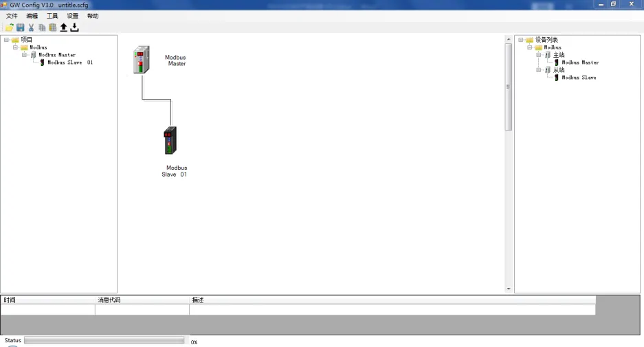

5.1 配置网关的MODBUS报文, 网关做为MODBUS从站
打开GW Config软件,选择“Modbus配置”,点击确定后进入设置界面。
双击软件右侧设备列表中的“Modbus Master”,可以添加一个虚拟主站到项目中,添加后可以在软件左侧项目树中看到此主站,如下图:

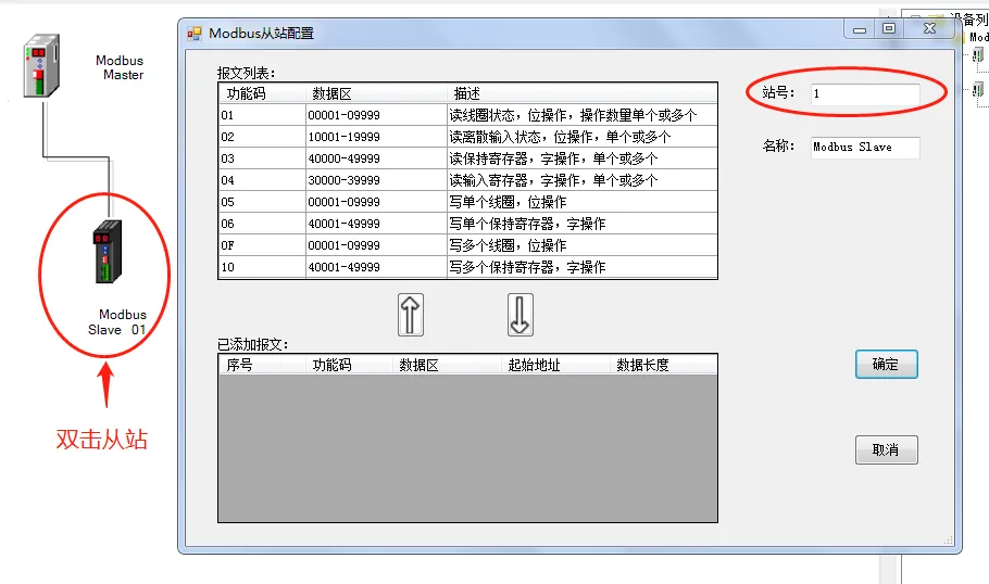

4, 双击软件右侧设备列表中的“Modbus Slave”,可以添加一个从站到此主站的Modbus总线中,添加后可以在软件的主窗口中看到Modbus总线中的所有站点,如下图:
CCLINK IE FIELD BASIC 与 Modbus-RTU 网关模块:三菱 PLC 与变频器的通讯案例(图4)

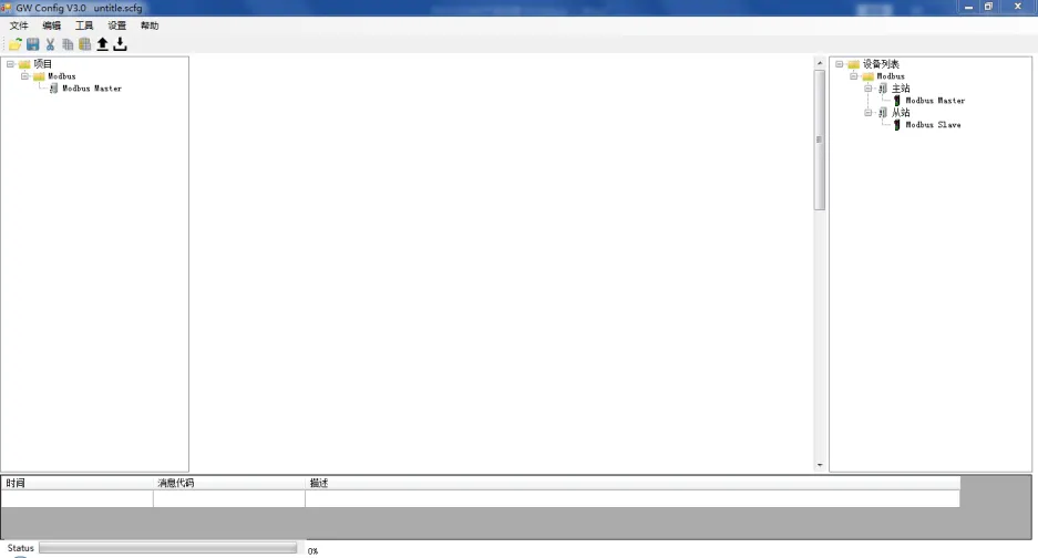

5, 由于用户要配置的网关是Modbus从站,所以仅添加一个Slave即可。
CCLINK IE FIELD BASIC 与 Modbus-RTU 网关模块:三菱 PLC 与变频器的通讯案例(图5)
6, 用户配置完成Modbus报文后,可以将配置下载到网关中。

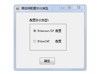

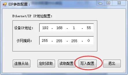

5.2 配置网关的CCLINK IE FIELD BASIC的ip地址
点击菜单栏“工具——在线”,在弹出的窗口中,选择“Ethernet/IP配置”。
CCLINK IE FIELD BASIC 与 Modbus-RTU 网关模块:三菱 PLC 与变频器的通讯案例(图6)
7, 连接从站,读取配置之后,修改配置并把ip地址写入网关,此时网关的CCLINK IE FIELD BASIC的ip地址已经配置完成。
=CCLINK IE FIELD BASIC 与 Modbus-RTU 网关模块:三菱 PLC 与变频器的通讯案例(图7)
8, 然后重新给网关供电。

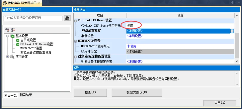

5.3 配置网关的CCLINK IE FIELD BASIC

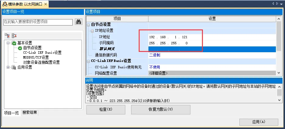

9, 点击“自节点设置”,填写PLC的IP地址和子网掩码,此处应与实际使用的PLC一致:
CCLINK IE FIELD BASIC 与 Modbus-RTU 网关模块:三菱 PLC 与变频器的通讯案例(图8)
10, 点击“CC-LINK IEF Basic设置”,在设置页面中启用CCLINK网络,如下图:
CCLINK IE FIELD BASIC 与 Modbus-RTU 网关模块:三菱 PLC 与变频器的通讯案例(图9)
11, 然后点击下面一行的“网络配置设置”,选择右侧的通用设备,拖动到主画面中,可以看到添加了一个从站。用户根据实际的使用情况设置参数
12, 设置完毕后,点击菜单栏的“反映设置并关闭”,结束此画面。
继续点击“刷新设置”,进行数据地址设置。网关使用 RWr和RWw区域,其中RWr是PLC读取到的数据,RWw是PLC发出的数据。
