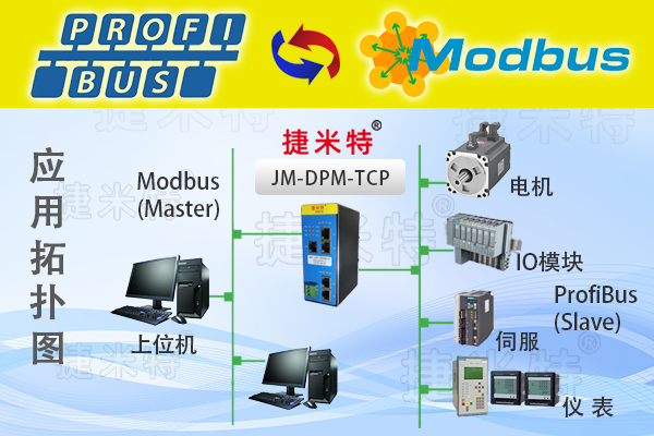

一、案例背景
  在玻璃生产行业,自动化控制对提升生产效率与保障产品质量起着决定性作用。一家玻璃生产企业为实现生产过程的精细化管控,引入了先进的自动化控制系统。其中,上位机电脑配备了WINCC组态软件,作为Modbus TCP主站,肩负起集中监控与管理整个生产流程的重任。在生产一线,磁钢机作为Profibus DP从站,精准调控玻璃成型时的磁场强度,对玻璃物理性能的塑造至关重要。但棘手的是,WINCC组态软件遵循Modbus TCP协议,磁钢机却仅支持Profibus DP协议,这一协议差异导致两者无法直接通信。为破除这一阻碍,企业采用了捷米特的JM-DPM-TCP协议转换网关,致力于打通Modbus TCP与Profibus DP之间的协议壁垒 。
Modbus TCP转Profibus DP协议转换网关助力玻璃生产企业设备通信升级(图2)

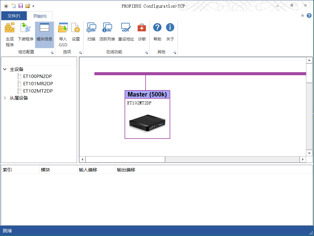

1. 添加PROFIBUS DP 主站:在左侧设备窗口,选中“主设备”下的“ET102MT2DP”,按住鼠标左键拖拽至右侧编辑窗口释放鼠标,主站模块

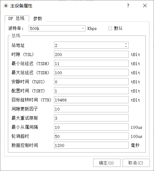

双击 Master 图标,弹出“主设备属性”对话框,在“DP 总线”标签页,包括总线波特率以及总线参数,默认主站地址为 2,默认波特率为 500Kbps;选择下拉框并选中对应主站的波特率即可;

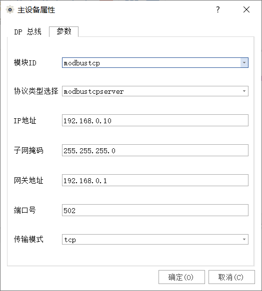

“参数”标签页,配置PROFINET 网络参数,包括协议类型选择、IP 地址、子网掩码、网关地址、端口号等,配置完成点击“确认”,如下图所示;

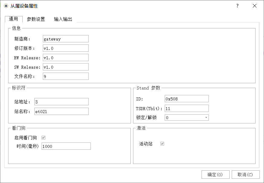

双击 Slave 图标,弹出“从站设备属性”对话框,在“通用”标签页,包含从站信息、标识符、
Stand 参数、看门狗等参数;

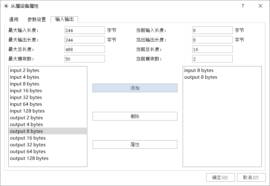

“输入输出”标签页,为从站设备组态通讯映射区,在左侧通讯区列表中选择通讯子模块, 选择“input 8 bytes”,点击“添加”即可加载完成,同样操作添加“output 8 bytes”,如下图所示:

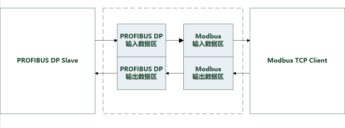

5. 数据映射
在网关配置软件中进行数据映射,将 Modbus TCP 主站(WINCC 组态软件)的寄存器地址与 Profibus DP 从站(磁钢机)的输入输出地址进行对应。例如,将 WINCC 组态软件中用于控制磁场强度的寄存器地址映射到磁钢机的输入寄存器地址,以便上位机发送的控制指令能够准确传输到磁钢机。
