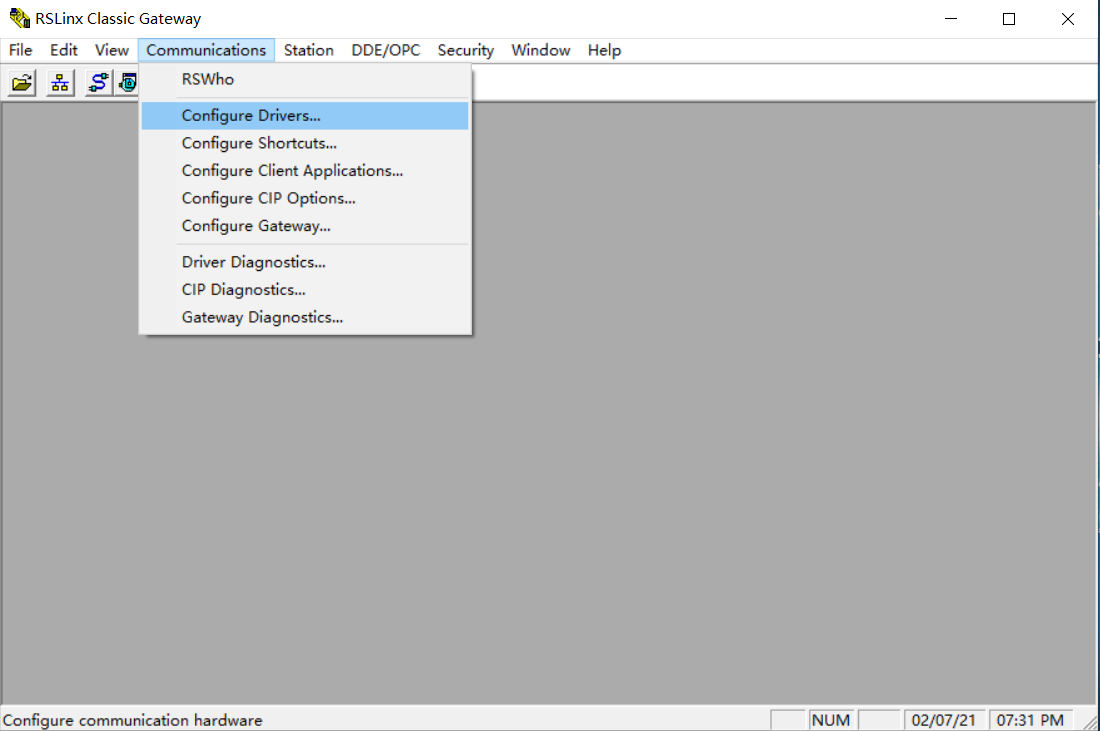

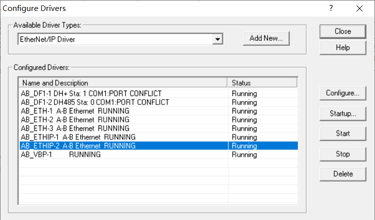

· 双击EtherCAT转EtherNet/IP实现工控机对分布式机器人的高速数据采集 (图4)图标,打开软件,在RSLinx软件中配置通讯驱动程序,从 “Communications”(通讯)下拉菜单中选择“Configure Drivers”(配置驱动程序),将出现“Configure Drivers”对话框(在添加新驱动程序之前,确认满足以下条件:工作站正确配置工作站的IP地址和其他网络参数,正确连接到EtherNet/IP网络);
· EtherCAT转EtherNet/IP实现工控机对分布式机器人的高速数据采集 (图5)

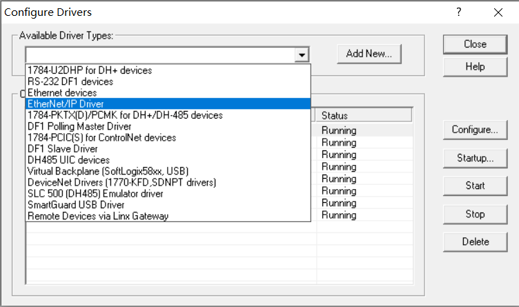

· 从“Available Driver Types”(可用的驱动程序类型)下拉菜单中选择“EtherNet/IP Driver”(EtherNet/IP驱动程序)或者“Ethernet devices”(以太网设备),然后点击“Add New…”(新加);
· EtherCAT转EtherNet/IP实现工控机对分布式机器人的高速数据采集 (图6)

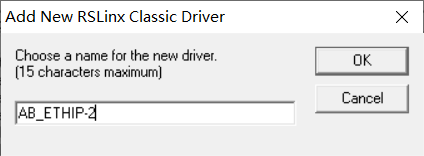

· 将显示“ Add New RSLinx Classic Driver”(添加新RSLinx Classic驱动程序)对话框;可以修改新的驱动程序名称,此例子接受缺省名字(AB_ETHIP-2)然后单击OK;
· EtherCAT转EtherNet/IP实现工控机对分布式机器人的高速数据采集 (图7)
· 新的驱动程序AB ETHIP - 2 A-B Ethernet RUNNING在Configured Drivers列表里,如下图,点击Close;
· EtherCAT转EtherNet/IP实现工控机对分布式机器人的高速数据采集 (图8)

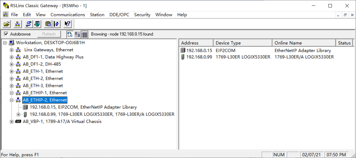

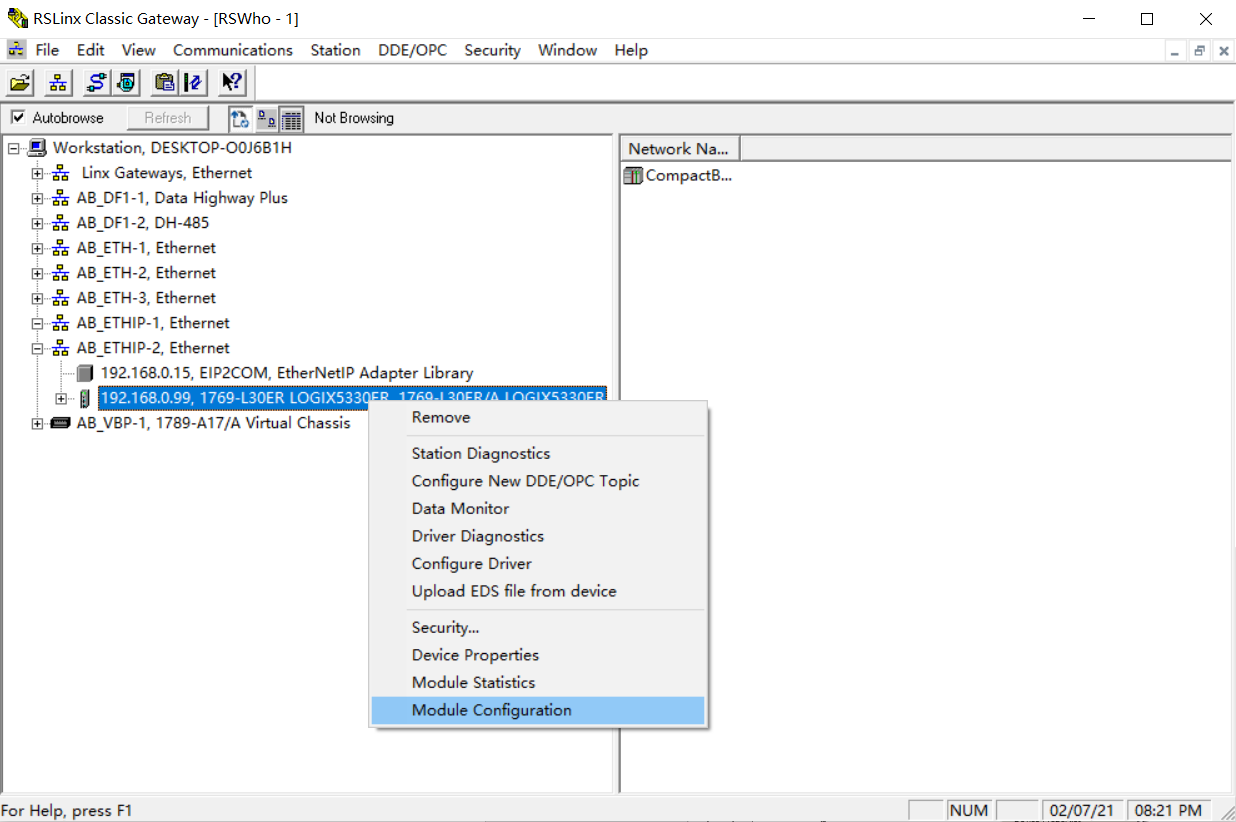

· 点击Communication下拉菜单的RSWho或者点击RSWho图标EtherCAT转EtherNet/IP实现工控机对分布式机器人的高速数据采集 (图9),弹出RSWho对话框,显示控制网络的树状浏览画面,双击AB_ETHIP-2,Ethetnet验证刚才配置的AB_ETHIP驱动能否与Logix控制器或者网关设备进行通讯;(如果有设备的通讯状态出错,例如一个被认可的设备被拔掉,设备显示带红色X,表明RSWho原先认可,但现在无法找到);
· EtherCAT转EtherNet/IP实现工控机对分布式机器人的高速数据采集 (图10)

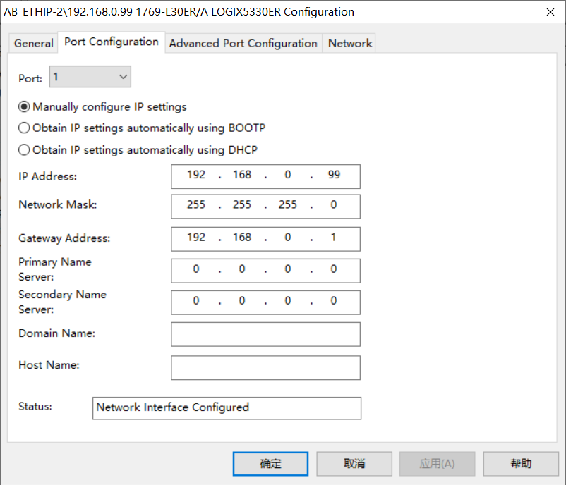

· 可使用RSLinx软件(或者Studio 5000)修改通讯模块的IP地址,右击EtherNet/IP模块,选择Module Configuration(模块配置)
· EtherCAT转EtherNet/IP实现工控机对分布式机器人的高速数据采集 (图11)
· 单击Port Configuration(串口配置)选项卡,修改完成后点击确认;
