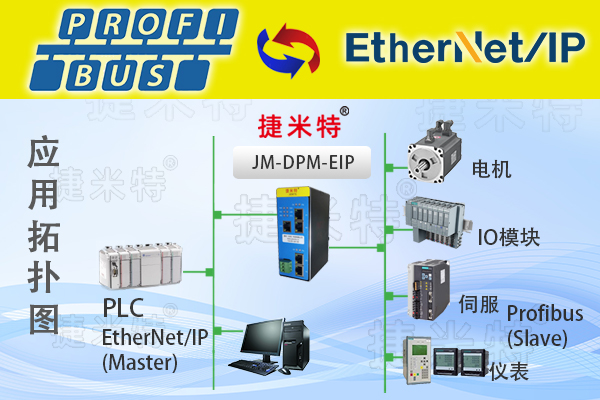

一、案例背景
某市政污水厂需将分散泵站的施耐德ATV312变频器(Profibus DP从站)接入中央控制室AB CompactLogix PLC(EtherNet/IP主站),实现泵组启停与流量远程调控。通过使用捷米特JM-DPM-EIP协议转换网关模块以满足现场需求
Profibus DP转EtherNet/IP实现罗克韦尔PLC与施耐德变频器通讯实操指南(图2)
二、硬件设备
1. AB CompactLogix PLC支持标准的EtherNet/IP协议
2. 施耐德ATV312变频器支持标准的Profibus DP协议
3. 捷米特JM-DPM-EIP网关:实现Profibus DP网络转EtherNet/IP网络之间无缝内部连接至控制系统及所连接的设备。该网关可实现在两个网络之间快速传输循环I/O数据。

Ø DPM-EIP设备在PROFIBUS一侧为PROFIBUS DP主站,在EtherNet/IP一侧可以作为EtherNet/IP从站。
Ø 支持标准的  EtherNet/IP 协议。
Ø 支持最大的输入字节数为500字节,最大的输出字节为500字节,输入输出字节的长度由Rockwell Logix控制器设定
Ø PROFIBUS侧,该设备集成了PROFIBUS DP主站接口,PROFIBUS DP网络组态由配置软件完成,最多支持125个从站;
Ø PROFIBUS DP V0、V1协议规范
Ø 强大的主站接口,最大支持波特率为12M
Ø 每个方向支持最大512字节的输入输出数据
Ø 供电:24VDC(±5%),最大功率  3.5W
Ø 工作环境温度:-25~55℃,湿度≤95%

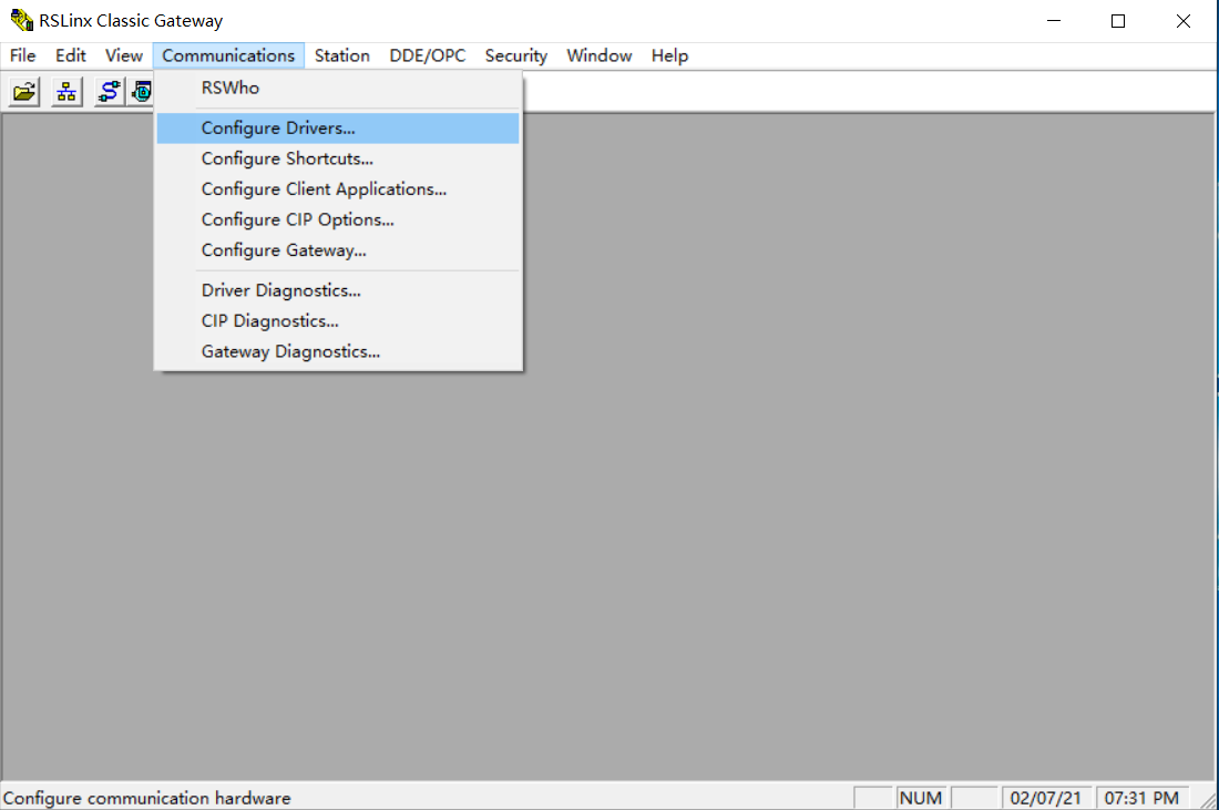

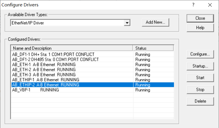

双击Profibus DP转EtherNet/IP实现罗克韦尔PLC与施耐德变频器通讯实操指南(图4)图标,打开软件,在RSLinx软件中配置通讯驱动程序,从 “Communications”(通讯)下拉菜单中选择“Configure Drivers”(配置驱动程序),将出现“Configure Drivers”对话框;(在添加新驱动程序之前,确认满足以下条件:工作站正确配置工作站的IP地址和其他网络参数,正确连接到EtherNet/IP网络)
Profibus DP转EtherNet/IP实现罗克韦尔PLC与施耐德变频器通讯实操指南(图5)

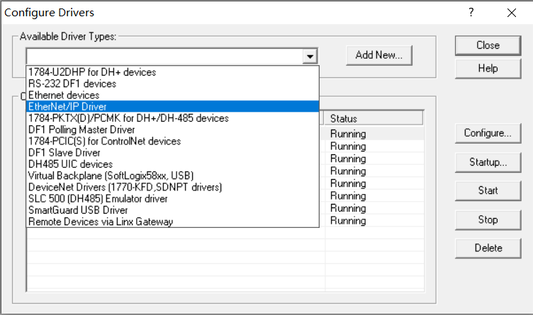

Available Driver Types”(可用的驱动程序类型)下拉菜单中选择“EtherNet/IP Driver”(EtherNet/IP驱动程序)或者Ethernet devices”(以太网设备),然后点击“Add New”(新加);
Profibus DP转EtherNet/IP实现罗克韦尔PLC与施耐德变频器通讯实操指南(图6)

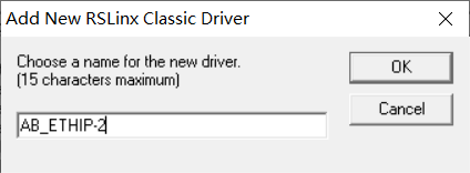

将显示“ Add New RSLinx Classic Driver”(添加新RSLinx Classic驱动程序)对话框;可以修改新的驱动程序名称,此例子接受缺省名字(AB_ETHIP-2)然后单击OK;
Profibus DP转EtherNet/IP实现罗克韦尔PLC与施耐德变频器通讯实操指南(图7)
新的驱动程序AB ETHIP - 2 A-B Ethernet RUNNINGConfigured Drivers列表里,如下图,点击Close

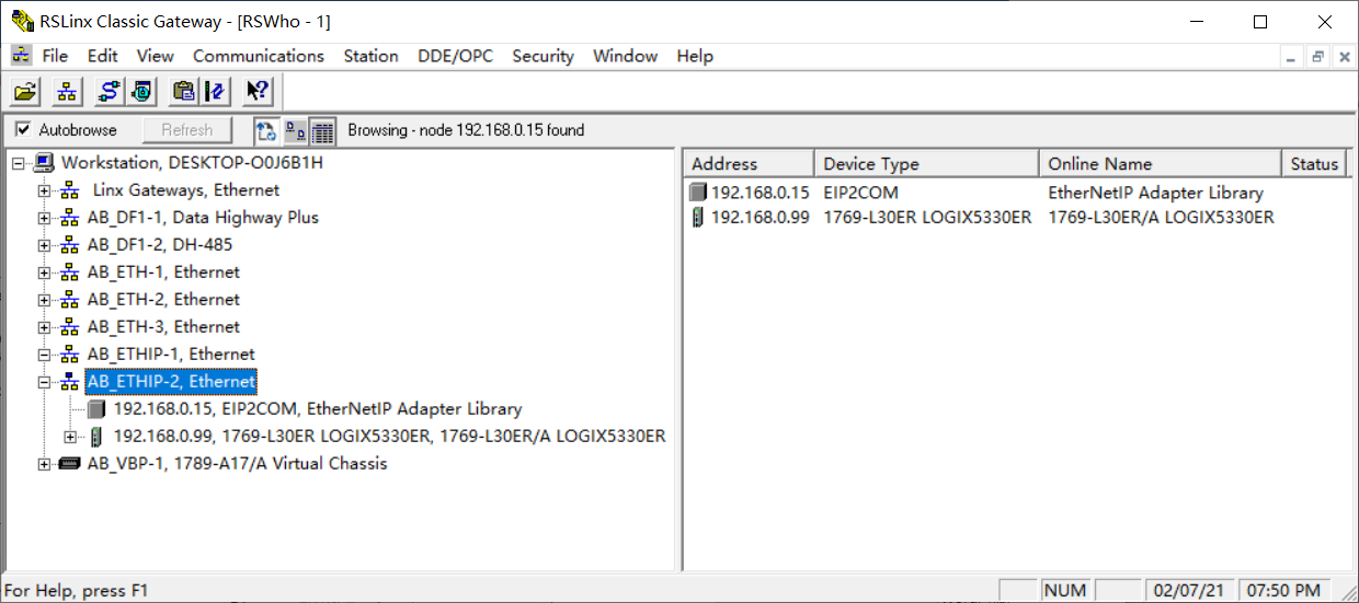

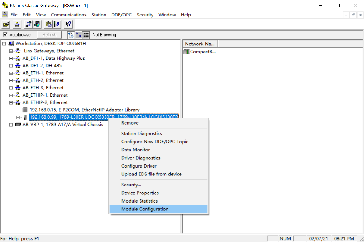

点击Communication下拉菜单的RSWho或者点击RSWho图标Profibus DP转EtherNet/IP实现罗克韦尔PLC与施耐德变频器通讯实操指南(图9),弹出RSWho对话框,显示控制网络的树状浏览画面,双击AB_ETHIP-2,Ethetnet验证刚才配置的AB_ETHIP驱动能否与Logix控制器或者网关设备进行通讯;(如果有设备的通讯状态出错,例如一个被认可的设备被拔掉,设备显示带红色X,表明RSWho原先认可,但现在无法找到);
Profibus DP转EtherNet/IP实现罗克韦尔PLC与施耐德变频器通讯实操指南(图10)

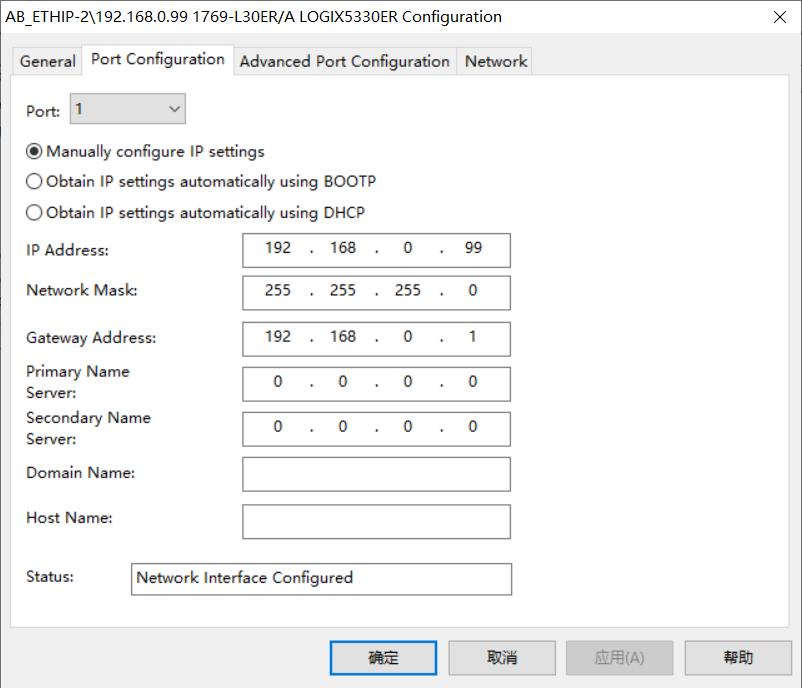

可使用RSLinx软件(或者Studio 5000)修改通讯模块的IP地址,右击EtherNet/IP模块,选择Module Configuration(模块配置)
Profibus DP转EtherNet/IP实现罗克韦尔PLC与施耐德变频器通讯实操指南(图11)
单击Port Configuration(串口配置)选项卡,修改完成后点击确认;
Profibus DP转EtherNet/IP实现罗克韦尔PLC与施耐德变频器通讯实操指南(图12)

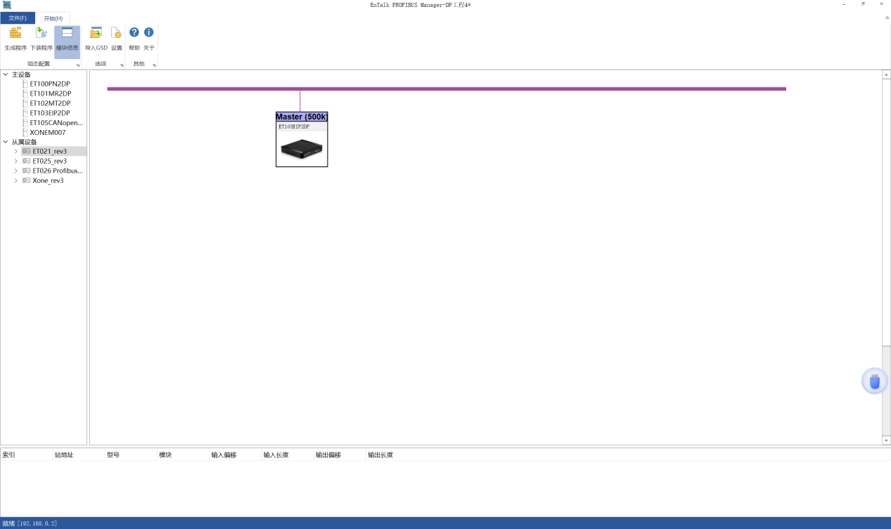

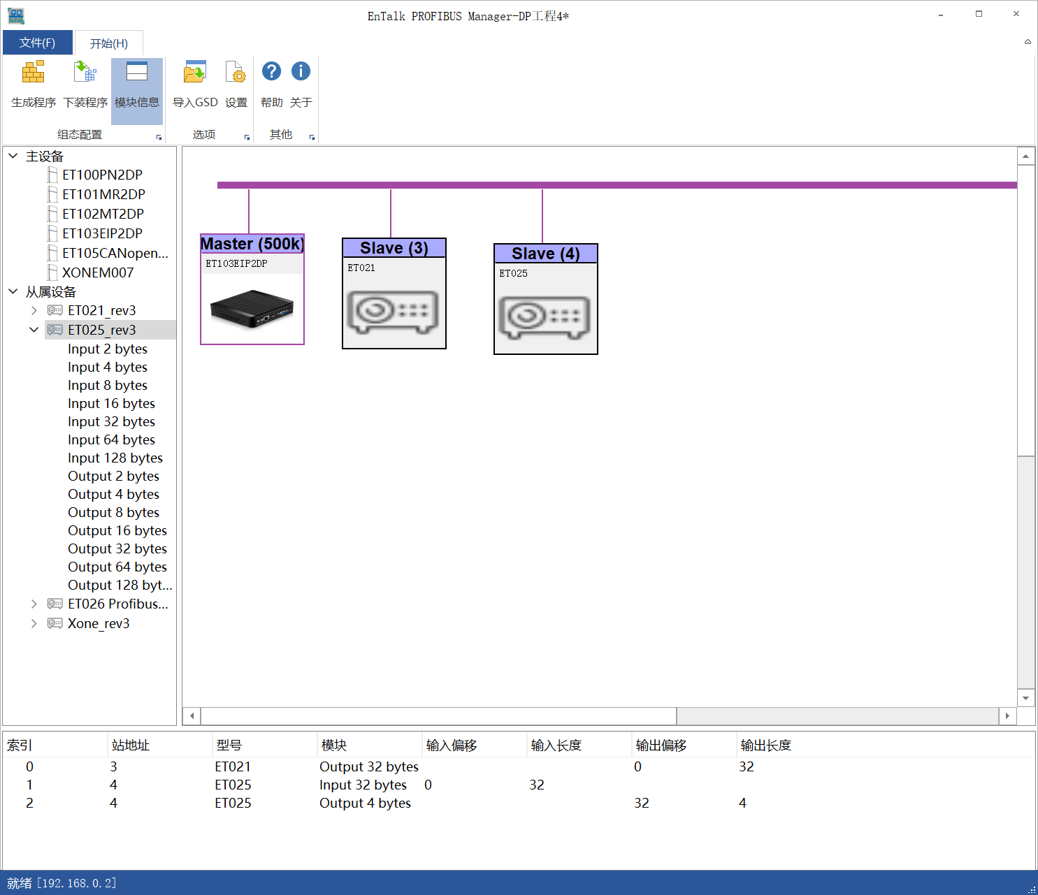

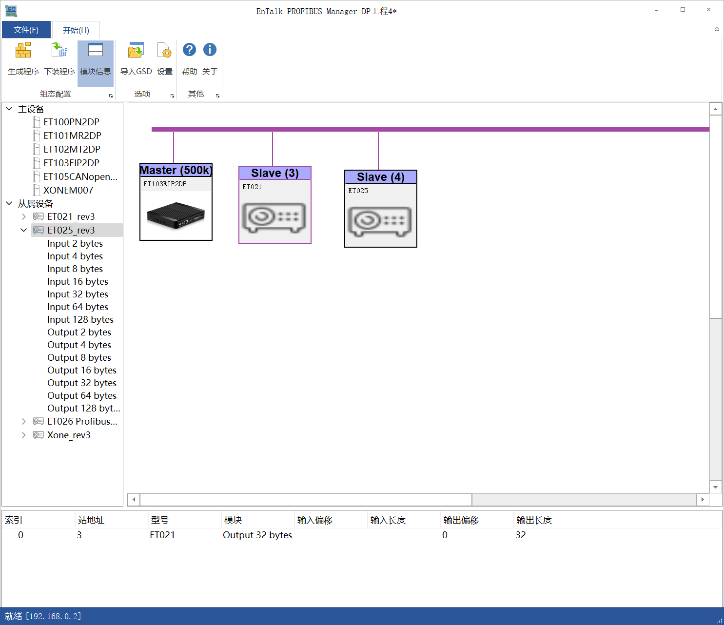

  添加PROFIBUS DP主站:在左侧设备窗口,选中“主设备”下的“ET103EIP2DP”,按住鼠标左键拖拽至右侧编辑窗口释放鼠标,主站模块
ET103EIP2DP添加成功并生成PROFIBUS总线网络如下图所示;
Profibus DP转EtherNet/IP实现罗克韦尔PLC与施耐德变频器通讯实操指南(图13)

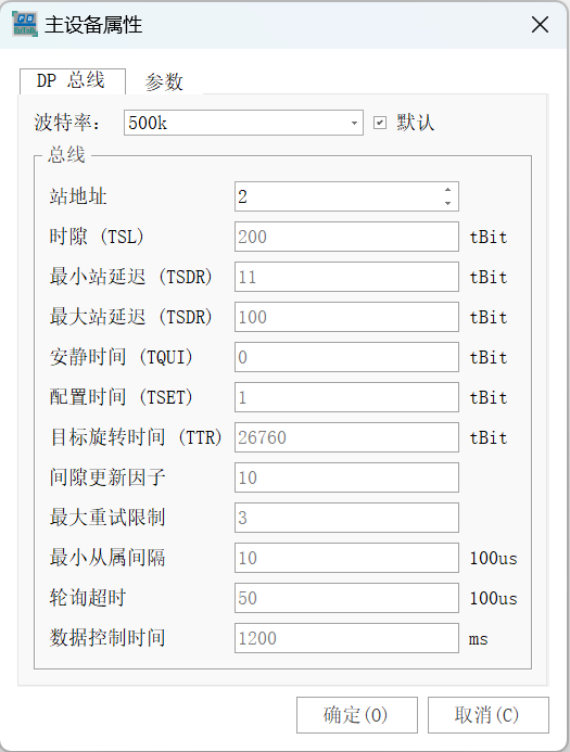

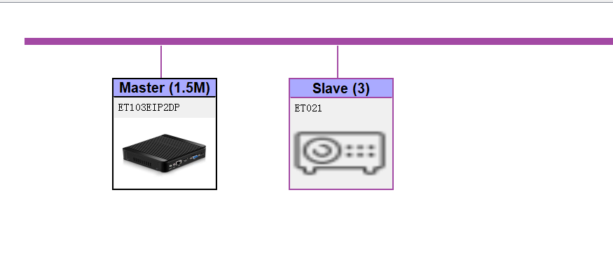

双击Master图标,弹出“主设备属性”对话框,在“DP总线”标签页,包括
总线波特率以及总线参数,默认主站地址为2,默认波特率为500Kbps;选择下拉框
并选中对应主站的波特率即可;
Profibus DP转EtherNet/IP实现罗克韦尔PLC与施耐德变频器通讯实操指南(图14)

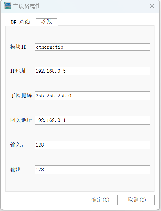

“参数”标签页,配置EtherNet/IP网络参数,包括IP地址、子网掩码、网关地址、输入输出字节长度,配置完成点击“确认”,如下图所示;
Profibus DP转EtherNet/IP实现罗克韦尔PLC与施耐德变频器通讯实操指南(图15)

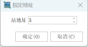

添加PROFIBUS DP从站,在设备窗口“从属设备”下选择从站模块(已经正
确安装DP从站GSD文件),按住鼠标左键拖拽至编辑窗口,弹出“指定地址”对话框,设置从站地址,点击“确认”后从站模块自动加载到DP总线网络;
Profibus DP转EtherNet/IP实现罗克韦尔PLC与施耐德变频器通讯实操指南(图16)
Profibus DP转EtherNet/IP实现罗克韦尔PLC与施耐德变频器通讯实操指南(图17)

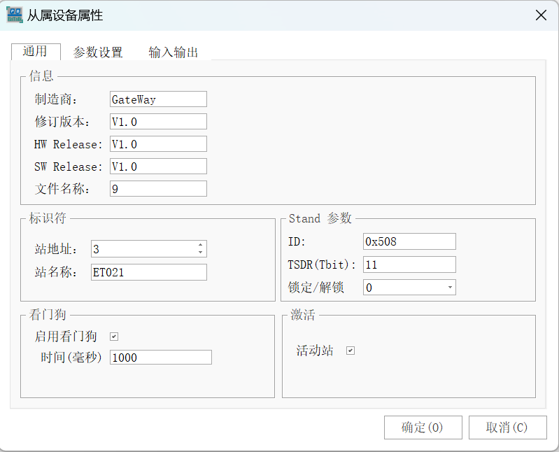

双击Slave图标,弹出“从站设备属性”对话框,在“通用”标签页,包含从站信息、标识符、Stand参数、看门狗等参数;
Profibus DP转EtherNet/IP实现罗克韦尔PLC与施耐德变频器通讯实操指南(图18)

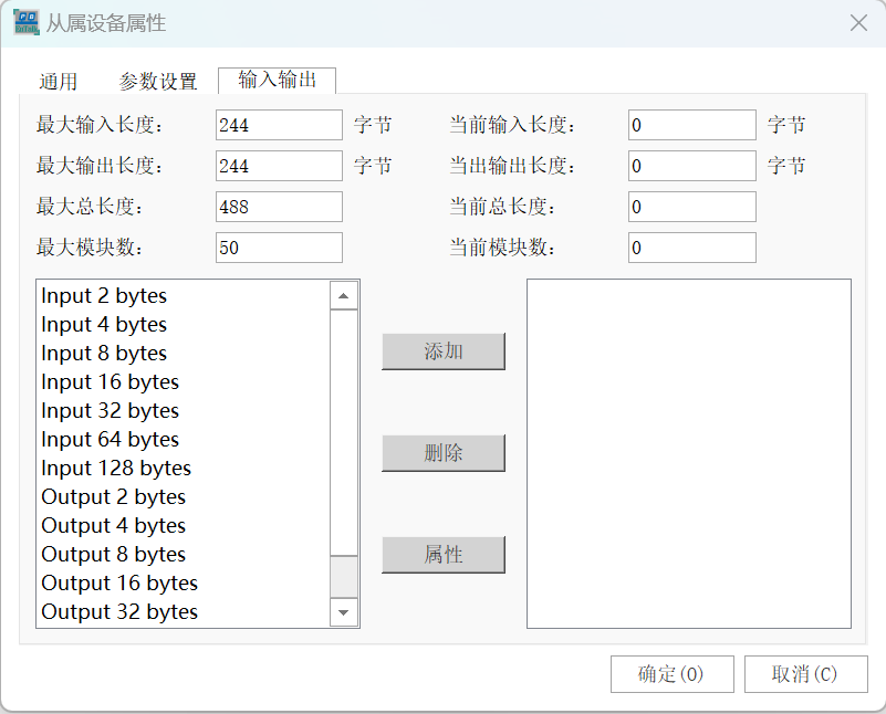

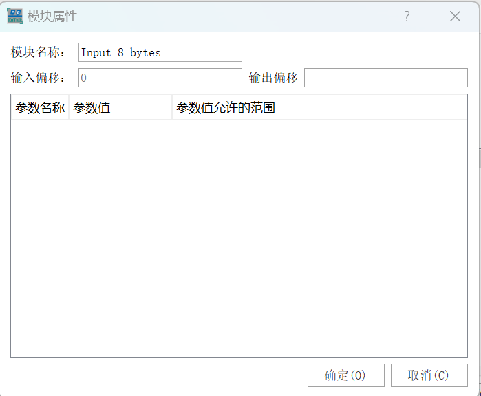

“输入输出”标签页,为从站设备组态通讯映射区,在左侧通讯区列表中选择通讯子模块,选择“input 8 bytes”,点击“添加”即可加载完成,同样操作添加“output 8 bytes”,如下图所示:
Profibus DP转EtherNet/IP实现罗克韦尔PLC与施耐德变频器通讯实操指南(图19)
选中通讯子模块,点击“属性”,在模块属性中查看或者修改输入输出偏移参数,如下图所示;
项目
描述
模块名称
从站中添加的输入输出子模块
偏移地址
PROFIBUS DP输入/输出起始偏移,例如添加input 8 bytes 偏移起始为0:即从第0字节起始连续8字节
Profibus DP转EtherNet/IP实现罗克韦尔PLC与施耐德变频器通讯实操指南(图20)
完成从站组态后,选中相应从站,可在描述窗口显示从站属性参数;
选中Master图标,可在描述窗口显示所以配置从站属性参数;
Profibus DP转EtherNet/IP实现罗克韦尔PLC与施耐德变频器通讯实操指南(图21)

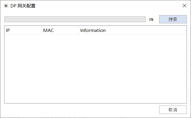

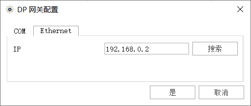

2. 点击菜单栏“设置”选择Ethernet
Profibus DP转EtherNet/IP实现罗克韦尔PLC与施耐德变频器通讯实操指南(图23)
3. 点击“搜索”,弹出如下界面后再次点击搜索网关模块,成功搜索网关后双击模块信息,返回后点击“是”;
Profibus DP转EtherNet/IP实现罗克韦尔PLC与施耐德变频器通讯实操指南(图24)
