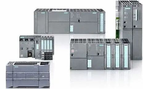

随着计算机技术的不断发展,以PLC、变频器、工业通信和组态监控等技术为主体的现代化电气控制技术逐渐取代了传统的继电器电气控制技术,并且在各行各业中得到了广泛的应用。
由于西门子PLC具有良好的可靠性与运算速度,在工业控制领域占有非常大的市场,因此,西门子1200/1500系列PLC是工业控制领域技术人员必须掌握的。
西门子PIC的分类较多,编程软件也多,相对于其他PLC来说,学习和入门难度较大。
S7-120系列PLC是一种紧凑型模块化的PLC系统,可简单快速地实现逻辑控制、高级逻辑控制HMI和网络通信等任务,功能强大、投资安全并且完全适合各种应用。
主要由CPU模块、号模块、信号板、通信模块和编程软件组成,可以根据需要进行各个模块的搭配,将这些块按照规范安装在标准DIN导轨上即可,其形式像搭积木一般,非常方便。
S7-1200的硬件系统组成灵活性高,用户可根据自身需求选择相应模块并且进行自由配置,且扩展方便。
