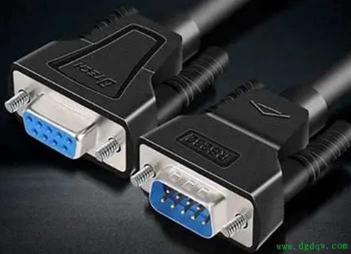

   在数据传输形式上,通信方式主要分为串行通信和并行通信。串行通信通过一对导线连接数据的发送方和接收方,每次发送和接收一个二进制位。这种通信方式的特点是效率较低,但控制相对简单,且电缆数量少,成本低。与之相反,并行通信则通过单独的导线传输一个8位(或16位、32位)数据的每一个二进制位,每次发送和接收多个位。并行通信的效率较高,但电缆数量多,成本也相对较高。
   在串行通信中,异步通信和同步通信是两种基本的信息传输方式。异步通信以起止方式发送数据,每个数据帧包含起始位、数据位、校验位(可选)和停止位。这种通信方式硬件简单,成本低,适用于通信速率较低的数据通信。而同步通信则在传递数据时同时传送时钟同步信号,按既定的时钟采集数据。同步通信效率高,但硬件复杂,成本高,适用于通信速率较高的数据通信。
   此外,根据数据传输的方向,通信方式还可以分为单工、全双工和半双工。单工通信数据只能单向传输,一般用于数据输出。全双工通信数据可以双向传输,且同一时刻既能发送数据也能接收数据,通信成本较高。半双工通信则与全双工类似,数据可以双向传输,但同一时刻只能发送或接收数据,不能同时进行,通信成本相对较低。
