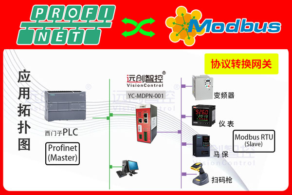

远创智控YC-MDPN-001网关可以实现将Modbus接口设备(RS232/RS485)连接到Profinet网络中。使用方便,配置简单。用户不需要了解具体的Modbus和Profinet议即可实现将Modbus设备挂载到Profinet接口的PLC上,并和Modbus设备进行数据交互。

1、YC-MDPN-001在 Profinet 侧作为从站,在 Modbus 侧既可以作为主站又可以作为从站。Modbus 数据和 Profinet 数据的通信采用映射方式,使用方便。
2、两个 RJ45 以太网接口,支持 100BASE-TX,MDI/MDIX 自侦测, 集成以太网交换机,方便将 PROFINET 设备组成菊花链。

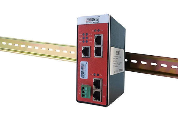

5)外形尺寸:(长)120mm×(宽)82mm×(厚)38mm
6)安装方式:35mm 导轨
7)防护等级:IP20
8)重量:约 300g
导轨安装图
远创导轨安装图
