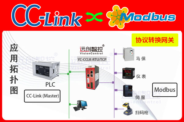

二,典型应用拓扑图
YC-CCLK-RTU-TCP-1

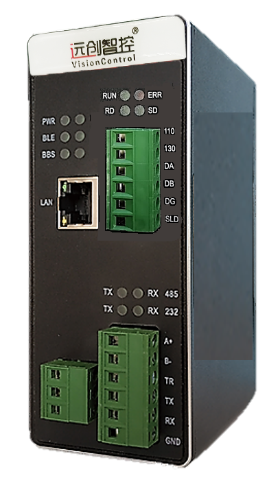

接口及指示灯说明
55
CCLINK
信号
定义
MODBUS
信号
定义
端子110
终端电阻110欧,使用时与DA短接
端子A+
RS485信号A
端子130
终端电阻130欧,使用时与DA短接
端子B-
RS485信号B
端子DA
CCLINK信号A
端子TR
RS485终端电阻
使用时与B-短接
端子DB
CCLINK信号B
端子TX
RS232 发送
端子DG
CCLINK信号GND
端子RX
RS232 接收
端子SLD
CCLINK屏蔽地
端子GND
RS232 GND
信号
定义
信号
定义
端子L+
供电电源24V
端子M
供电电源0V
端子PE
电源保护地
网口LAN
下载口,用于配置MODBUS报文
标识
颜色
定义
PWR
     绿色
网关内部电源正常
LAN
     绿色
网关处于配置状态,可以通过LAN接口下载配置
RUN
     绿色
CCLINK通讯正常
ERR
     红色
CCLINK通讯故障
RD
     绿色
收到CCLINK数据
SD
     绿色
发送CCLINK数据
485-TX
     绿色
485接口正在发送数据
485-RX
     绿色
485接口正在接收数据
232-TX
     绿色
232接口正在发送数据
232-RX
     绿色
232接口正在接收数据

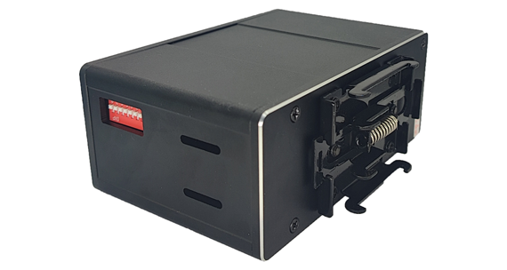

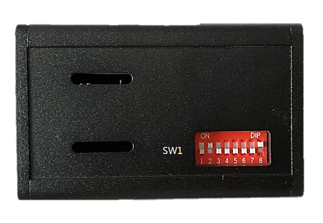

拨码说明
标识
拨位
定义
SW1
Bit1
MODBUS 主从设置:
ON:网关做为 MODBUS   主站工作
OFF:网关做为 MODBUS   从站工作
Bit2
MODBUS 物理接口设置:
ON:网关使用 485 接口工作
OFF:网关使用 232 接口工作
Bit3-Bit7
预留,拨到 OFF
Bit8
配置模式:
ON:网关处于配置模式
OFF:网关处于运行模式

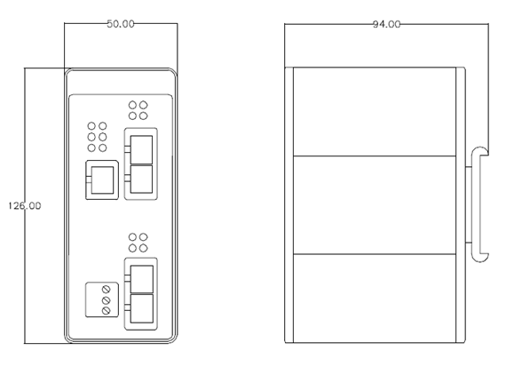

产品尺寸
