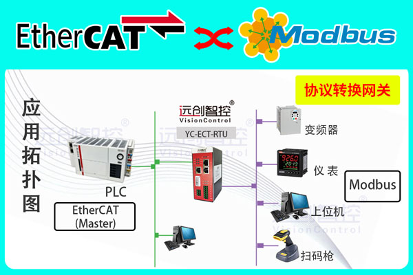

二,典型应用拓扑图
7

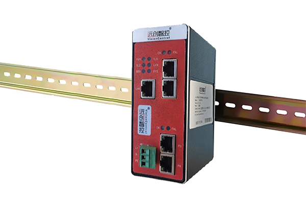

六,导轨安装图
远创导轨安装图
