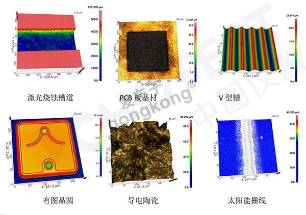

共聚焦显微镜也可以被称为测量显微镜。在它用于精确测量样品的尺寸、形状、表面粗糙度或其他物理特性时,能够提供非常精确的三维形貌图像,这使得它成为测量样品表面特征的强大工具。在材料科学和半导体工业等多个领域中都有广泛的应用,特别是在需要高分辨率和三维成像能力的情况下。测量特点如下:
1、高精度测量:共聚焦显微镜能够提供纳米级别的分辨率,使其能够测量非常微小的样品特征。
2、三维形貌:通过在不同深度层面上扫描样品,共聚焦显微镜能够生成样品的三维图像,这对于分析样品的立体结构非常有用。
3、表面粗糙度分析:共聚焦显微镜可以精确测量和分析样品表面的粗糙度。它具有很强的纵向深度的分辨能力,能够清晰地展示微小物体的图像形态细节,显示出精细的细节图像,对大坡度的产品有更好的成像效果。这对于材料科学和工程应用非常重要。
4、非破坏性测量:作为一种光学技术,共聚焦显微镜允许在不接触或不破坏样品的情况下进行测量。
5、软件分析工具:现代共聚焦显微镜通常配备有专门的软件,可以进行各种测量和分析,如距离、体积、形状和纹理分析。
6、适用于多种材料:共聚焦显微镜可以用于测量各种不同类型的材料,包括金属、塑料和半导体材料。
