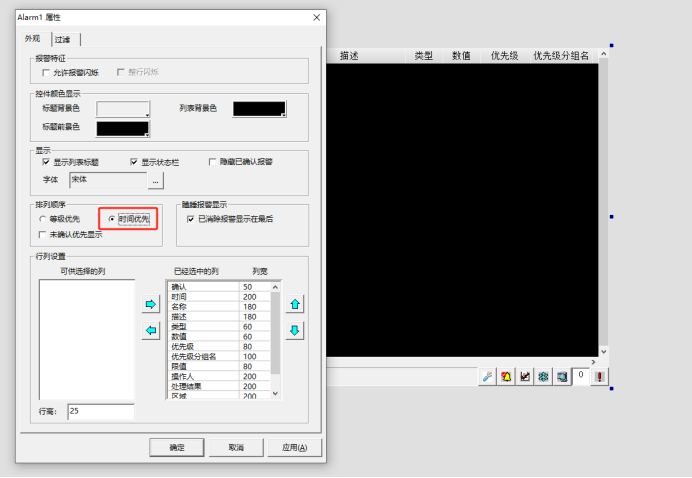

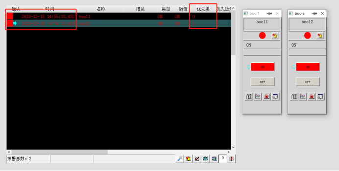

流程图实时报警控件时间优先排序
使用指导
首先,新建一个流程图文件,然后对流程图命名,并打开,选择左侧控件栏<实时报警控件>。双击进入属性界面,选择排列顺序-时间优先(监控运行时也可进行调整)
效果展示
时间优先
等级优先

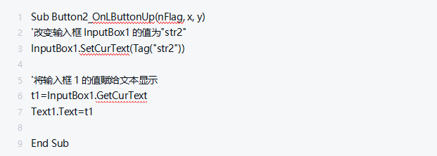

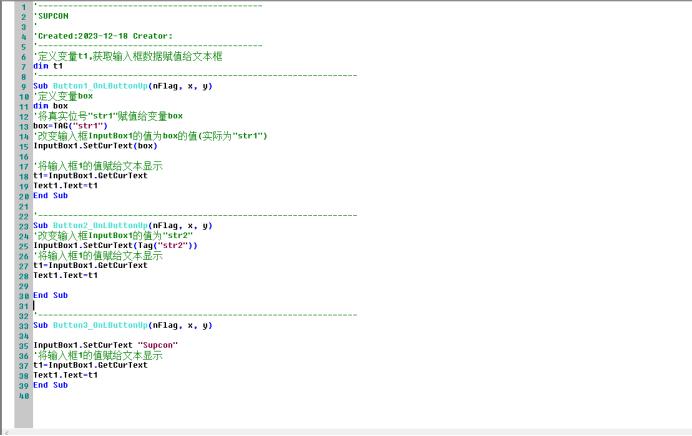

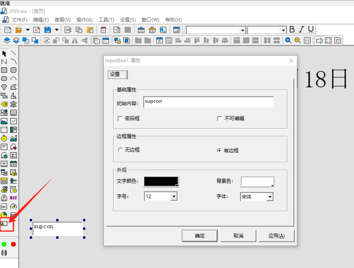

输入框控件
使用指导
流程图左侧控件栏拖出输入框控件,双击进入属性设置。
可配置输入框的初始内容、密码框(输入显示***)、边框以及外观。

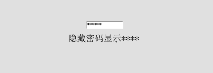

如勾选密码框选项,监控运行下直接输入时则显示****。
效果展示

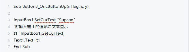

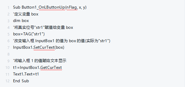

输入框不绑定数据库位号,可通过脚本获取(GetCurText)或改变(SetCurText)输入内容。
三种使用方式如下图
中间变量赋值
位号赋值
定量赋值

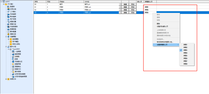

多屏幕显示
使用指导
组态软件页面,可对操作小组下流程图画面进行屏幕默认页设置,从而实现多屏幕显示。
右键流程图<默认页或屏幕默认页>,设置屏幕1-屏幕8,需要默认显示的流程图画面(一个屏幕只能选择一个流程图画面,不可多选)

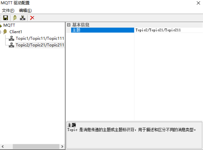

MQTT驱动主题扩展
使用指导
MQTT驱动进行主题配置时,增加了多层级主题/,可在MQTT驱动配置进行多层次主题设置。

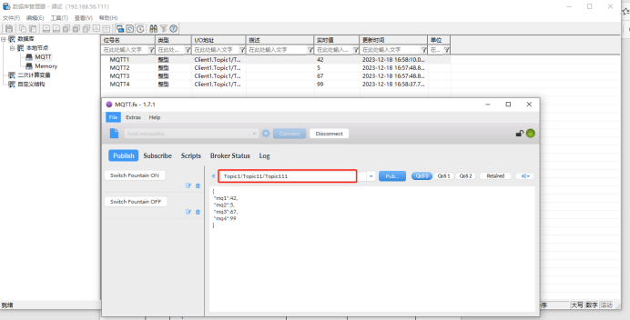

效果展示
MQTT.fx软件模拟第三方客户端推送数据,SCADA软件通过主题订阅"mq1"、"mq2"、"mq3"、"mq4"数据。
