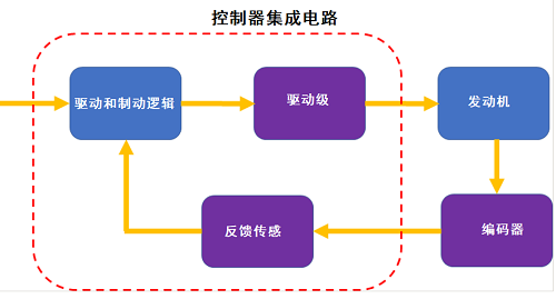

  伺服电机通过控制线发送PWM信号来驱动,同时为电机供电。根据脉冲宽度,伺服电机中的转子可以旋转一定的角度,即占空比决定了轴的最终位置。伺服电机可由直流或交流电压供电,编码器信号(如果存在)关闭与处理器或驱动器的反馈回路。伺服电机及其控制器/驱动器的基本结构如下所示。
