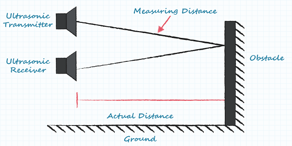

  超声波传感器发出的啁啾声通常在23 kHz到40 kHz之间,远高于人类听觉在20 kHz时的典型可听范围,因此称为超声波。使用这种啁啾,他们测量声音从物体反弹所需的时间。这与蝙蝠寻找猎物的回声定位基本原理相同。由于室温下空气中的声速为每秒343米,所以这个时间可以很容易地转换为距离,记住超声波在被感应的物体之间传播。
  距离(米)=(经过时间[秒]*343[米/秒])/2
  方程中的单位可以改变以适应特定应用的需要,但方程的简单性表明超声波传感器的操作相对简单。
  超声波传感器的工作原理?
  从理论到现实,超声波传感器需要两部分,发射器和接收器。在最标准的配置中,它们尽可能靠近并排放置。当接收器靠近发射器时,声音以更直的方式从发射器传播到被检测物体并返回接收器,从而导致较小的测量误差。还有超声波收发器,其中发射器和接收器功能集成到一个单元中,以最大限度地减少物理错误并显着减少PCB占用空间。

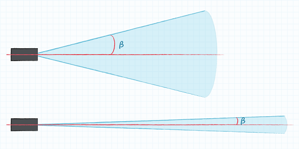

  离开发射器的声波在形状上与离开手电筒的光比激光更相似,因此必须考虑传播和光束角。随着声波离发射器越来越远,检测区域将在水平和垂直方向上增加。这个不断变化的区域是超声波传感器根据波束宽度或波束角度而不是标准检测区域给出其覆盖规范的原因。厂家比较这个波束角时,建议验证波束角是波束的全角还是与换能器直线的变化角。
  光束角的次要影响是设备的范围。一般来说,窄波束会产生更大的检测范围,因为超声波脉冲的能量更集中,可以走得更远,才能消散到无法使用的程度。相反,更宽的光束会将能量传播到更宽的弧中,从而降低预期的检测范围。选择理想的光束宽度在很大程度上取决于应用。较宽的光束更适合覆盖较大的区域和一般检测,而较窄的光束则限制检测区域,避免误报。

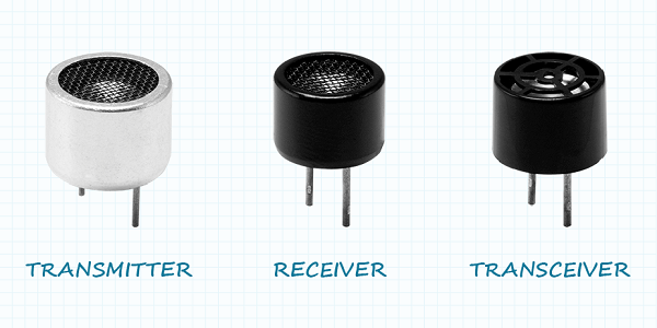

  在搜索单个组件时,超声波传感器可以作为独立的发射器和接收器或作为单个单元中的组合获得,称为超声波收发器。大多数模拟超声波传感器选项是通过向发射器发送触发信号和接收器在检测到回声时发送回信号来激活的。设计人员可以根据需要自定义脉冲长度和任何代码。该过程最终将触发和回声之间时间的计算和解码留给主机控制器。车载数字超声波传感器模块计算距离,然后通过通信总线将距离传输给主机。尽管超声波发射器、接收器或收发器通常单独购买并与定制电路和固件组装在一起,但它们有时可以作为单个单元提供,以标准测距配置和简单的逻辑板预安装在PCB上。虽然使用起来更简单,但设计人员通过使用这些模块确实放弃了很多灵活性和定制性。
超声波发射器
