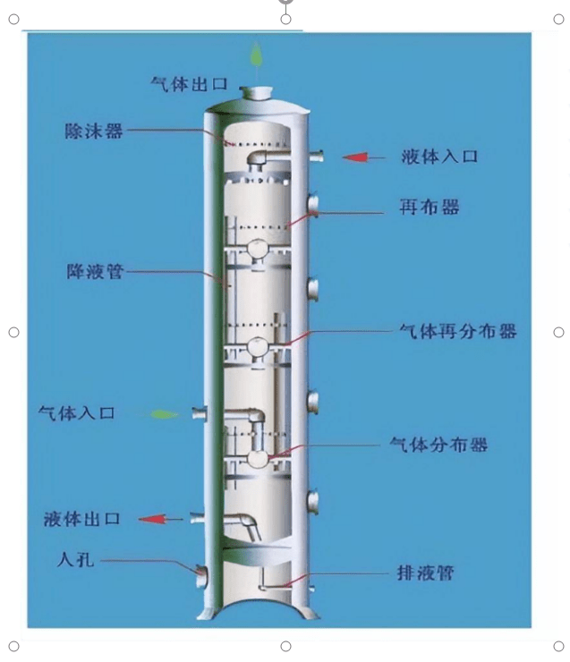

目前绝大多数湿法脱硫的脱硫塔基本都采用填料塔。随着企业生产规模的不断扩大,塔径越做越大,塔内气液分布困难和堵塔等弊病也越来越突出。在此形势下,我公司气体净化设计研究中心通过大量的调查研究和多次实验室模拟实验,在长春工业大学等大专院校的支持下,研究开发了QYD型中、高压原料气脱硫塔专用气液分布传质装置。该装置高效、节能、环保,集传统的诸多塔内件的优点于一身,更加强化气液传质过程,它充分利用了脱硫反应机理——H2S和碱溶液快速的化学反应的原理,采用气液直接接触,并依据H2S含量高低设置特殊的气液接触装置、气泡再布装置,使气液之间动态接触,湍动传质。这不仅大大增加了气液接触面积,使气体在极短的时间内与液体充分混合接触,极大的提高了气体的净化度,而且以此传质装置取代填料,彻底解决了脱硫行业多年来悬而未决的问题——脱硫塔堵塔问题。近两年对QYD进行全面升级改造该技术又一次申请了国家专利,它是目前加压原料气脱硫塔内件中有推广价值和使用价值的传质内件,它的成功应用必将是脱硫塔内件的一次革命。
1、该装置的结构示意图如图所示。
