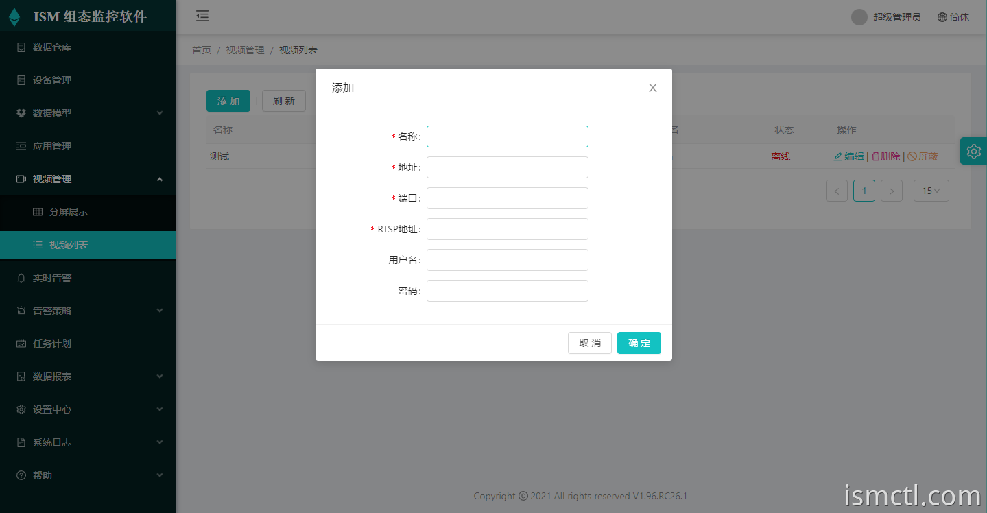

添加视频

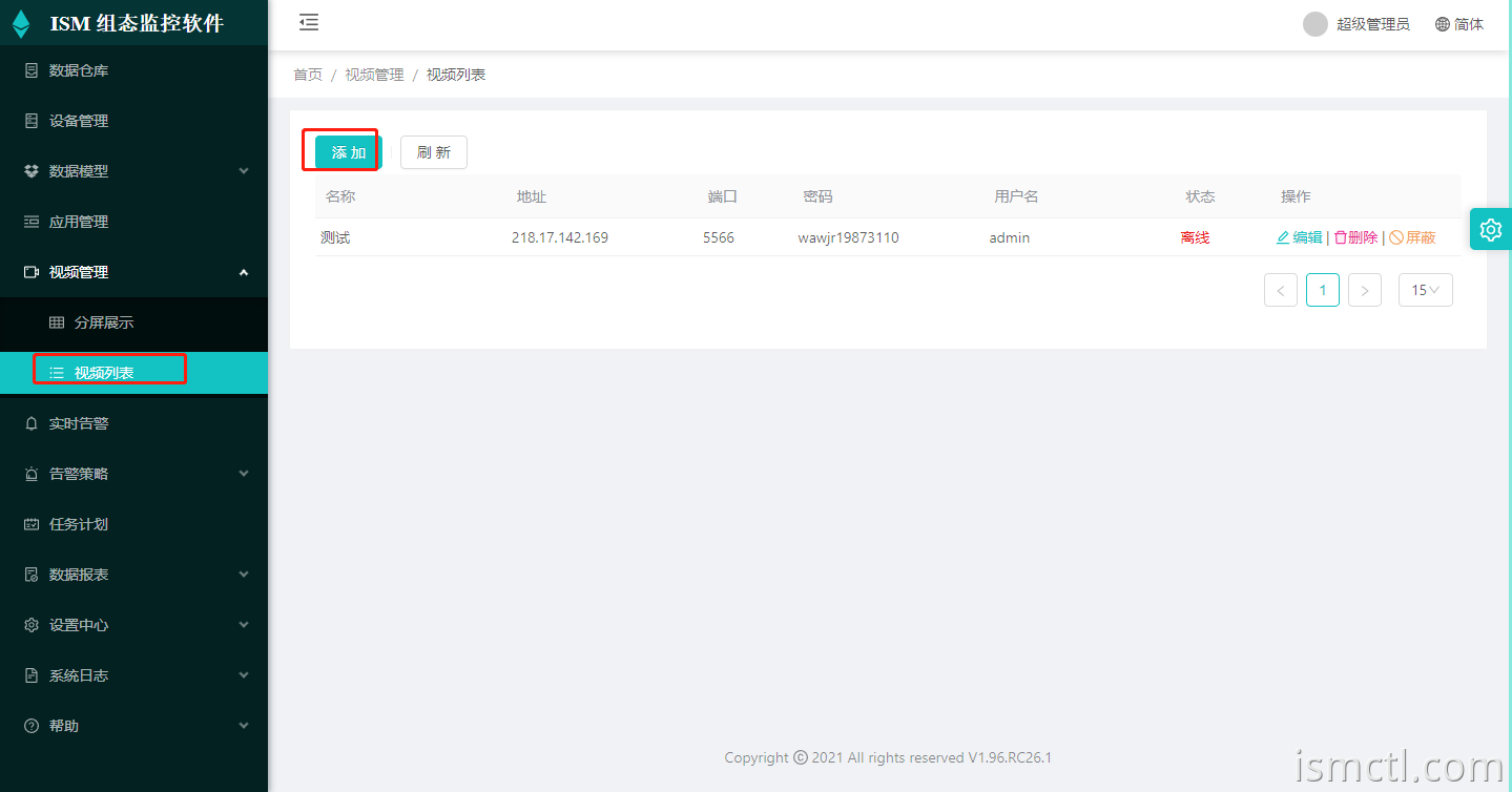

步骤1
登录ISM,依次点击视频列表->添加
地址填摄像机的IP地址,端口一般是554,RTSP地址这是根据每个摄像机设定的。下面会给出主流摄像机的地址,这里的地址只需要填写RTSP后面的地址,不需要完整的地址。ISM会自己拼接地址。
注意:目前支持者H264编码,如果不是请更换为H264编码后重试。
