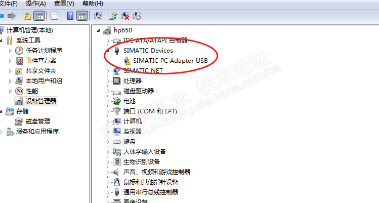

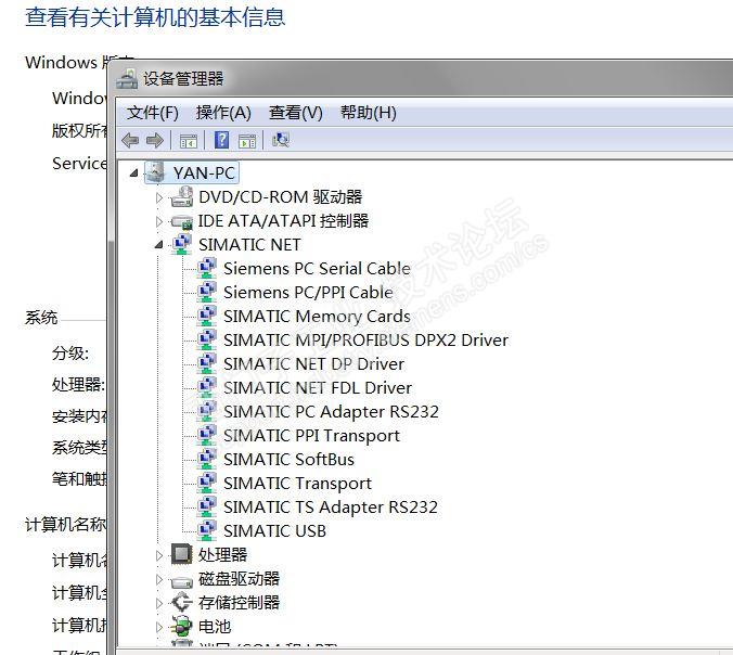

      公司里原来有个设备317-2DP 的 与  工控机通讯使用的是 6ES7 972-0CB20-0XA0 usb V1.3 的线,现场一直使用的一根工作 USB 线是  6ES7 972-0CB20-0XA0  V1.1,我电脑安装的是 S7 V5.5 CH SP2 版本的软件,使用 V1.1 的线直接使用,无需安装驱动,从资料里查 使用这根线是不需要单独再安装驱动的!
      现在 V1.1的 USB 线有故障,时常无法通讯,找来工控机使用 V1.3 的线,但是 PG 里自动安装驱动时报警无法正常安装 ,硬件里也是黄色显示 ,请问各位大侠这是什么情况 、?  电脑在自己公司里使用的另个一根 USB 型号不一样的线是可以正常与PLC 通讯的!

6ES7 972-0CB20-0XA0编程线缆已经淘汰了,可以尝试升级型号6GK1571-0BA00-0AA0 PC适配器 USB A2
