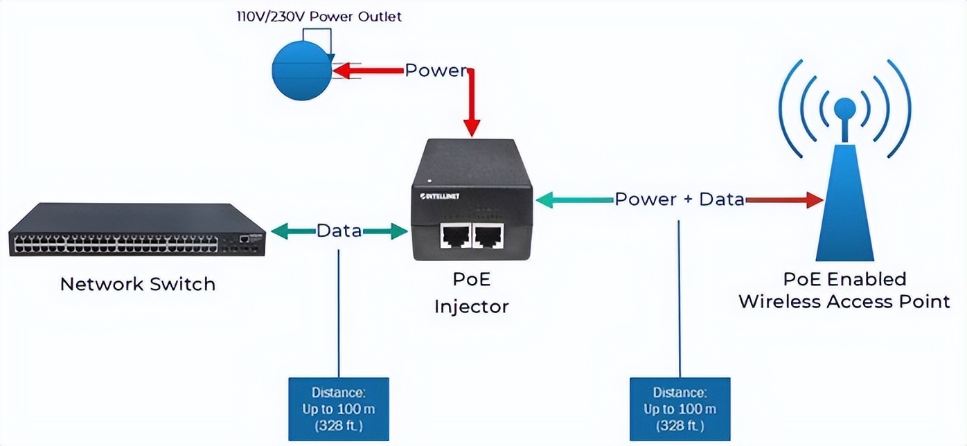

以太联Intellinet分享什么是PoE电源供应器 , 一个PoE电源供应器(注入器)将你的PoE网络设备连接到一个非PoE的LAN交换机端口。更具体地说,PoE电源供应器(注入器)可用于连接无线接入点、IP电话、网络摄像机或任何IEEE 802.3af/at供电的设备(PD)到网络交换机。使用PoE电源供应器(注入器)可以避免为你的无线接入点、网络摄像机或IP电话运行交流电源线,因为你使用现有的LAN布线来提供直流电和数据。

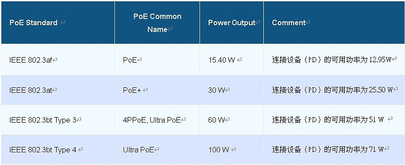

符合IEEE标准的PoE电源供应器(注入器)能够输出从12瓦到70瓦以上的功率。

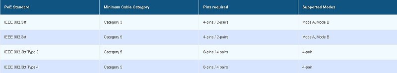

PoE电源供应器(注入器)是基于IEEE 802.3工作组定义的规则。因此,不需要特殊的电缆。但是,请记住,超级PoE连接需要8针网络电缆。几乎所有的网络电缆都是8针的,但最便宜的电缆可能只有4针的。
