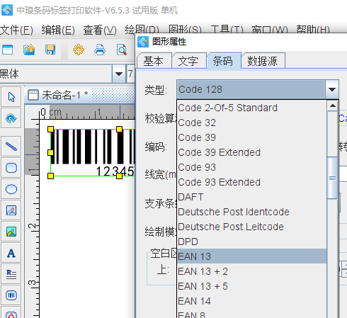

条码类型:在条码行业中,根据编码规则,计算方式等方法的不同,形成了多种类型的条形, 如今市面上已有的有一百多种,制作时,可根据自己需求来选择使用。

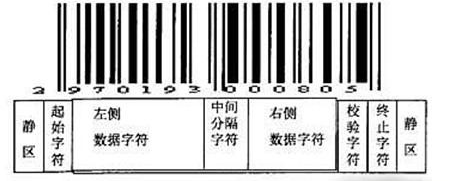

条形码字符:用以表示一个数字、字母及特殊符号的一组条形码元素。
条:在条形码符号中,反射率较低的元素。
空:在条形码符号中,反射率较高的元素。
位空:在条形码符号中,位于两个相邻的条形码字符之间,且为代表任何信息的空。
条高:在条的二维尺寸中较长的那个尺寸。
条宽:在条形码符号中,排除两侧静区的那部分长度。
长度固定、长度可变条形码:在条形码符号中,如果符号所包含和条形字符的个数是固定的,则称此种码制是长度固定条码:否则称为称度可变条型码。
条形码符号密度:是指单位长度中所能表示的条形码字符的个数。
条形码字符集:条形码字符集是指条形码制中所给定的的数据字符的范围。在各种条形码制中所给定的数据字符范围。在各种条形码码制中,字符集主要有两种,一种是数字式字符集,它包含数字0~9及一些特殊字符;另一种是字母、数字式字符集,它包数字0~9、字母A~z及一些特殊字符。
污点:空及静区中出现的与条反射率相近的点。
疵点:条中出现的与空的反射率RL和条的反射率RD之差与空的反射率RL的比值,用符号PCS表示,即:PCS=(RI-RD)RI
综上所述,就是条形码常用的相关术语及其详细介绍,中琅条码软件中有一百多种的条码类型,用户可根据自己的需求来选择使用,如果单位没有要求,也不用茫然,可直接使用中琅软件默认的code128的条码即可,在打印之后都是可以放心使用。
