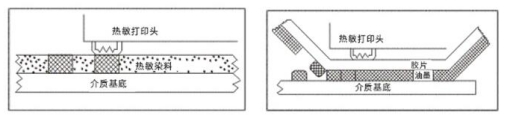

热敏打印机和热转印打印机是条码打印机的两种不同的打印方式。其中热转印是通过加热色带,在多种材料上打印出耐用、持久的图案。 热敏打印不使用色带,而是直接在标签材料上打印图案。
热敏和热转印两种打印类型的主要区别有:

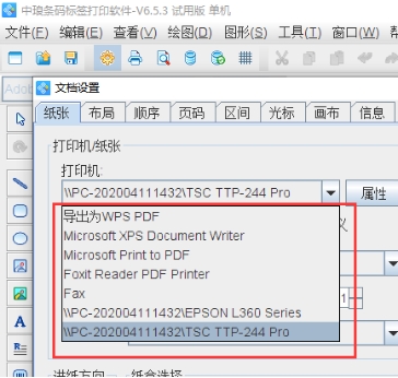

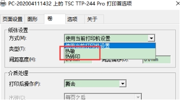

不过现在市场上有部分条码打印机同时支持两种方式打印,在打印选项中可以根据实际需求选择合适的打印类型,而且还需要在电脑上安装一款专业的条码打印软件。去连接打印,中琅标签打印软件,对打印机、打印类型以及打印材质等都没有什么限制,只要是有打印驱动的打印机,都可以连接打印:
