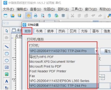

一、选择打印机并新建标签纸 双击打开中琅标签打印软件,根据文档设置的提示,现在纸张窗口中选择需要连接的打印机,此处下拉框中可显示当前电脑安装的所有打印机名称:

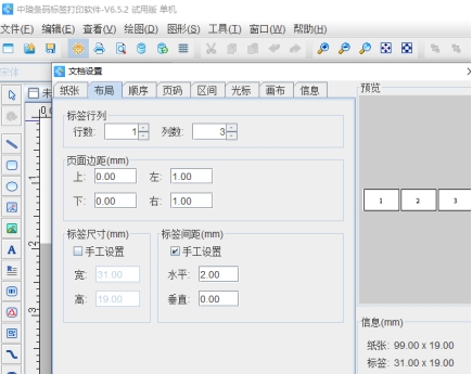

然后分别在输入框中输入标签的实际尺寸,这里的单位是mm,并在布局中设置好行列数及边距等参数:

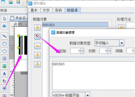

在添加时,可先点击左侧工具栏中的条形码图标,在画布上先绘制条形码样式,并双击绘制的对象,在其“图形属性-数据源”中先使用手动输入添加固定内容:

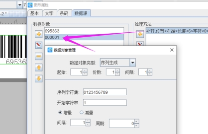

可变的流水号内容可使用序列生成和补齐的处理方法来添加,“补齐”时,可默认填充字符为0,长度6,这样就可以在数据源中添加12位数据,

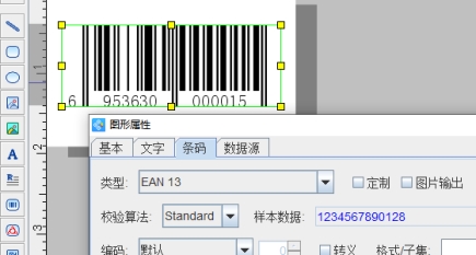

并在“条码”窗口中将然后点击确定,标签打印软件就可以自动生成后一位校验位了:

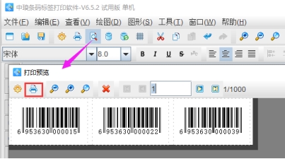

三、预览及打印 不干胶标签上可变内容添加完毕后,即可点击打印预览图标,先预览并翻页查看核对数据,无误后即可点击打印机图标,连接打印机打印了:
综上所述,就是在电脑上利用专业的标签打印软件,来设计制作并打印不干胶标签的全部步骤,专业的中琅标签软件对打印机和打印材质都没有什么要求,只要是可以在Windows系统的电脑上安装打印驱动并连接打印机的打印机,中琅软件都可以连接打印,用户可以放心安装使用。
