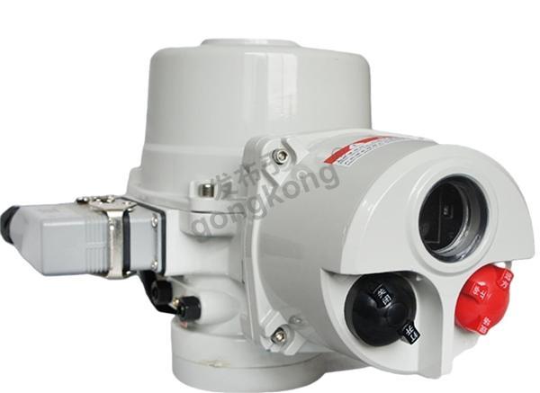

  电动执行器是新一代角行程电动执行机构,它采用蜗轮和蜗杆减速机构,具有锁定功能。采用高强度玻璃镜片烧结工艺,开度视窗更美观、平滑,电气限位行程位置,使电气限位调节更简单。具有机内伺服操作和开度信号位置反馈、位置指示、手动操作等功能,功能强、性能可靠、连线简单,通过输入电流信号或电压信号,改变球芯的旋转角度,实现比例调节动作,通道平整光滑,不易沉积介质,可以进行管线式通球,结构简单、重量轻、密封性能好。装备有电机和手轮,可以执行电动和手动操作,适用于中小口径的蝶阀、球阀、旋塞阀等90度回转的阀门和类似的设备。配备行程控制和转矩限制机构。
  其工作原理为:由减速箱内的一对大小伞齿轮带动主动小齿轮(Z=8),再带动计数器工作。如果计数器按阀门开、关的位置已调好,当计数器随输出轴转动到预先调整好的位置(圈数)时,则凸轮将转动90°,迫使微动开关动作,切断电机电源,使电机停转,从而实现对电动装置行程(转圈数)的控制。目前被广泛应用,主要用于易燃易爆的场合,安全系数高、操作功能强、性能稳定场所。
  电动执行器是阀门实现开启、关闭或调节控制的驱动设备,适用于蝶阀、球阀、旋塞阀和风门等做90°回转阀门。接下来由天津天北阀门科技有限公司的小编来讲讲它有哪些部分组成。
  1、壳体:壳体为硬质铝合金,经阳极氧化处理和聚酯粉末涂层,耐腐蚀性强,防护等级为IP67,并有IP68和防爆型供选择。
  2、电机:全封闭式鼠笼式电机,体积小,扭矩大,惯性力小,绝缘等级为F级,内置过热保护开关,可防止过热损坏电机。
  3、手动结构:手轮的设计保证安全可靠、省力、体积小。不通电时,扳动离合器手柄可进行手动操作。通电时,离合器自动复位。
  4、指示器:指示器安装在中心轴上,可以观察阀门位置。镜面采用凸透镜设计,不积水,观察更方便。
  5、干燥器:用来控制温度,防止由于温度和天气变化导致执行器内部水分凝结,保持内部电气元件的干燥。
  6、限位开关:机械,电子双重限位。机械限位螺钉可调,安全可靠;电子限位开关由凸轮机构来控制,简单的调整机构能方便地设定位置,无需电池支持。
  7、扭矩开关:可提供过载保护,在阀门卡涩,有异物时,自动断开电机电源,更有效的保护阀门不受损坏。
  8、自锁:双蜗轮蜗杆机构可传输大扭矩,效率高,噪音低,寿命长有自锁功能,防止反转,传动部分稳定可靠,出厂已经加满润滑脂,使用无需再加油。
  9、防脱螺栓:拆除外壳时,螺栓附在壳体上,不会脱落。外部螺栓均采用不锈钢材质。
  10、阀位数字显示:电动执行器在打开或关闭过程中,阀位的变化在液晶屏上以大数字方式实时显示。
