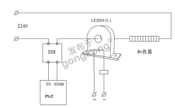

上个接线图

测试了 几天  触点没坏  超过100万次了
