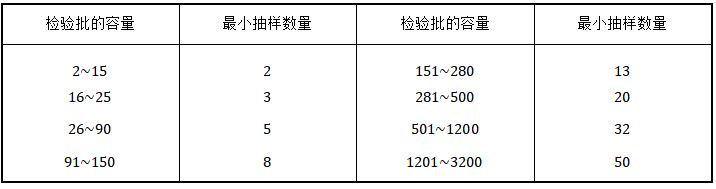

多功能杆验收检测方法应满足以下要求:
1、检测数量以被检系统设备的数量为计数单位,最小抽样检测数量应符合下表的要求;
