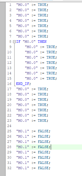

【如何折叠代码块】
写SCL程序时候,若写的程序占据很长的篇幅,在阅读的时候就会造成不便。
虽然其中的IF语句等可以折叠代码,但是这样还不够方便。
此篇文章介绍如何折叠大片代码
原始代码,如下图所示

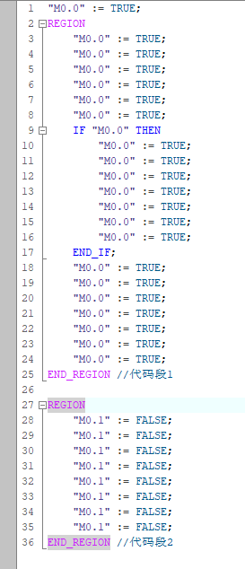

通过使用“REGION”和“END_REGION”即可实现折叠代码,并且不影响程序执行。
在“END_REGION”后添加注释,实现折叠后,在折叠的代码段末尾显示注释。
如下图所示,添加"REGION"关键字后,代码自动缩行
将"REGION"关键字折叠后,代码就可以变得很简
