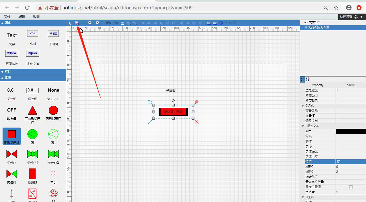

2. 子画面设计
点击【组态设计】进入设计界面,
子画面设计
将左侧“组态”下的指示灯移到中间做跳转按钮,点击右侧“名称”,填写按钮名称,例如:“跳转至主画面”。
左侧组态
在右侧“L 标签文本”下调节文本位置,将“跳转至主画面”移到按钮中间。
跳转主页面
写跳转脚本, 鼠标右击跳转按钮, 点击“ 鼠标点击脚本” , 输入跳转命令
display(2510,200004029);
(注意:2510 为组态主画面ID,200004029 组态绑定的产品下的设备ID,括号,逗号, 分号必须是英文状态下输入)

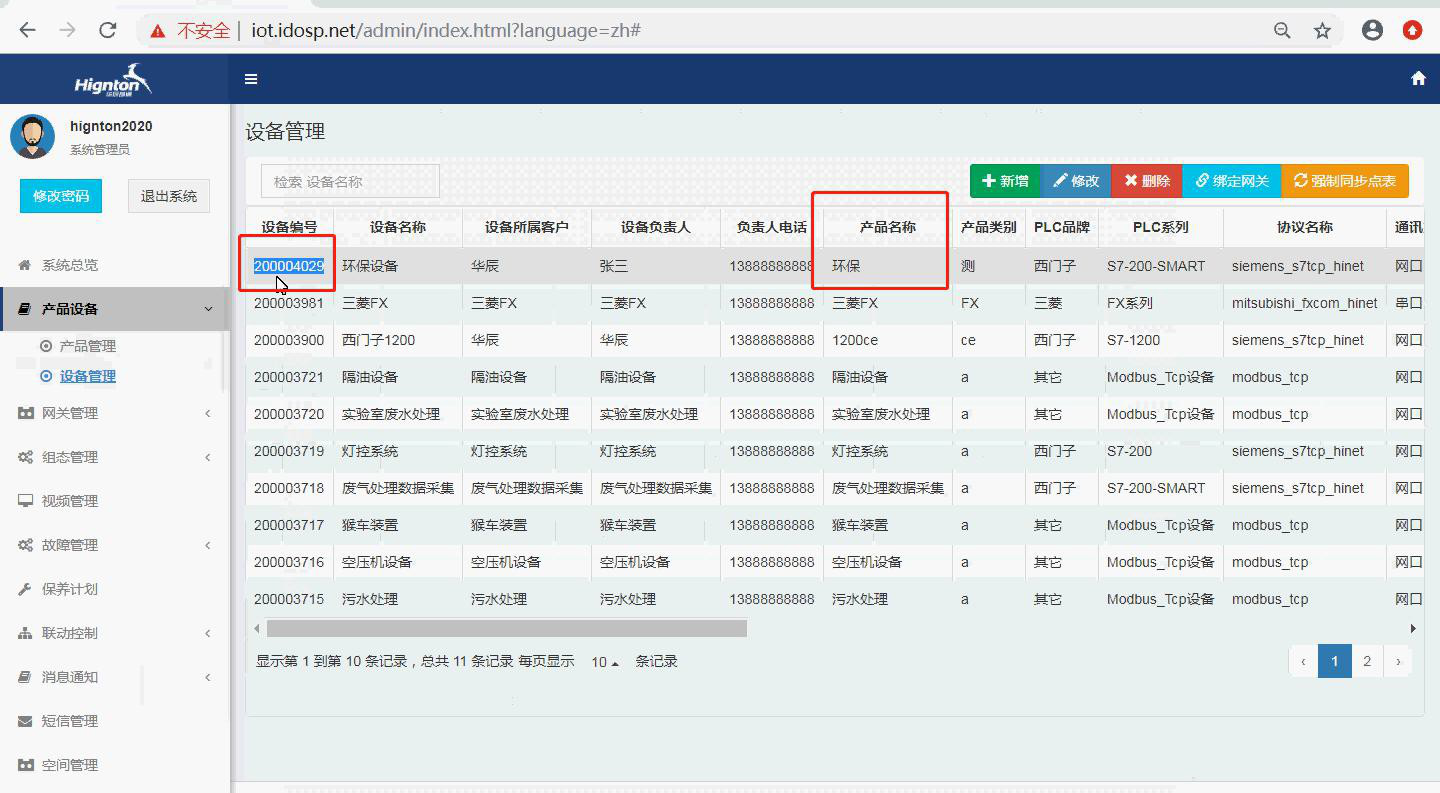

查看组态绑定的产品下的设备ID,
 绑定产品
