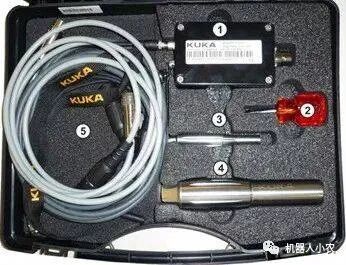

为了在机械位置上得到更准确的数据我们需要用到一个设备:EMD(T)、千分表
EMD
千分表

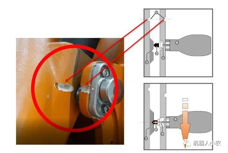

上面两个设备可以连接机器人的零点探针,机器人运动这个探针就会顶到检测凹槽。那么凹槽在哪呢?
白色标记点就是零点探针检测的开始点。
我们来了解一下原理
网络图片
这图弄的真好,我想不用我多说大家就知道了什么原理了吧!

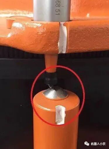

目测对准这个点以后就可以连接EMD(T)/千分表了。
如果你用EMD那么请吧连接线对号入座。

因此做零点时尽量把所有轴都调整到预校准位(白色标记点对准)再进行零点校正,这样重力影响才能被检测出来。

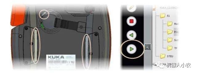

T1模式,选择轴号(从1-6顺序)点下“校正”,然后按使能+正向启动键,直到运行结束。

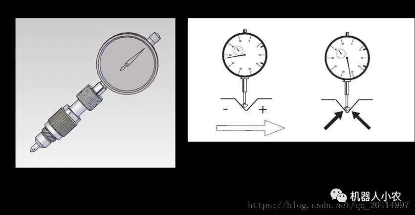

如果你用千分表
试教器上依次选择:菜单=>投入运行=>调整=>千分表
把机器人速度调整到1% T1模式。手动移动相应的轴。并观察表上的指针找到最高点之后的最低点。图片说明吧
找到G点后就停下来。按下相应轴的“校正”
