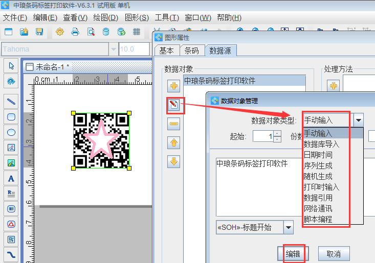

首先,我们在打开软件设置纸张尺寸后,可以先点击左侧工具栏中的二维码图标,绘制二维码,然后双击二维码打开“图形属性”窗口,在“数据源”下方点击左侧修改,来添加内容:
如果二维码内容是普通文本,可以用手动输入或者数据库导入来编辑,手动输入的是固定内容,也就是生成的所有二维码显示效果相同的内容。

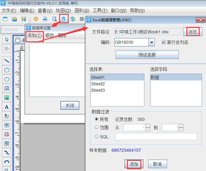

一、先将二维码数据源表导入中琅二维码软件中 点击上方工具栏中的“数据库设置”点击“添加-Excel数据源管理-浏览”选择需要导入的表格,然后点击测试连接,并核对数据,点击“添加-关闭”即可:

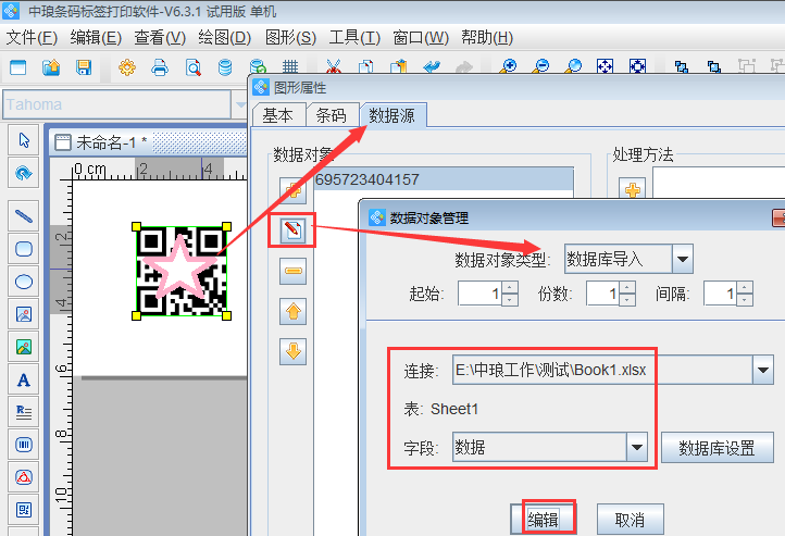

二、添加二维码内容 双击绘制的二维码打开其数据源页面,点击修改选择“数据库导入”方式,核对连接的表格及字段名,确认无误后点击“编辑”:

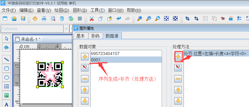

三、添加序列号 二维码中数据库内容导入后,如需再添加内容,可以点击左侧工具栏中的“+”,此次我们添加的是流水号,所以选择“序列生成-添加”即可,同时可以点击右侧处理方法,选择“补齐”,这样流水号的位数是几位在长度的地方输入对应数字即可:

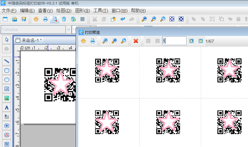

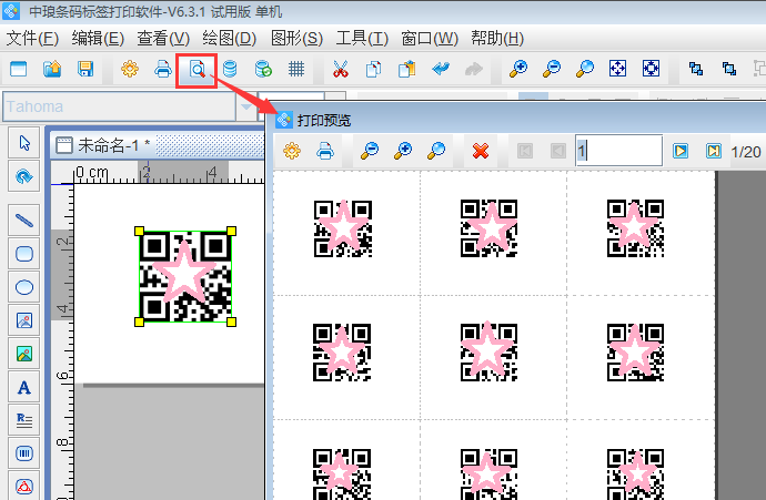

这样,一个可变二维码的内容就编辑添加完了,然后可以点击打印预览查看其批量生成的可变二维码的效果:
以上就是使用中琅二维码软件编辑二维码并批量生成可变二维码的详细步骤,现在还有很多二维码的内容是网址,也就是用户扫描后可以直接显示一个网页页面,这种其实只需要将网址作为二维码内容,如果网址较多,同样使用数据库导入的方法来添加内容即可批量生成,也是非常方便的。
