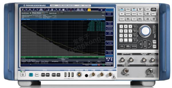

R&S ® FSWP 相位噪声分析仪和 VCO 测试仪(图 1)集所有这些必要测量功能于一身,一键式操作,无需任何复杂设置。借此,开发人员可专注于改善系统,而不用应付 测试和测量设备。这款独一无二的测试仪器配备了极为优异的内部参考源、互相关技术、附加测量选件比如:脉冲源相位噪声测量选件、剩余相位噪声测量选件和剩余脉冲相位噪声测量选件,操作简单方便,非常适用于雷达应用。
R&S ® FSWP 还可用作信号源分析仪和频谱分析仪,例如用于验证待测量信号是否具备预期的电平和频率。R&S ® FSWP 是一种全方位的解决方案,因此技术人员可轻松切换多种测量频道。快速扫视频谱后,即可开始相位噪声测量。

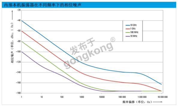

R&S ® FSWP 无需外部参考源或其他复杂设置,即可测量稳定雷达系统振荡器的相位噪声。R&S ® FSWP内部振荡器在相位噪声性能方面优于市面上几乎所有的发生器或参考源。图 2 显示了内部振荡器的典型相位噪声值。如果需要更好的灵敏度,互相关则会使用第二个内部振荡器将灵敏度提高至 25 分贝(R&S ® FSWP-B60 选件)。轨迹下方的灰色区域显示了特定测量所选互相关次数可实现灵敏度级别(见图 3)。如果增加互相关次数无法提高灵敏度,互相关过程则会自动中止。由于分析仪内部源的噪声极低,事实上只需要少量互相关次数就可测量高质量的振荡器。与同类系统相比,用户能以快出 100 倍的速度获得极高敏感度测量的可靠结果,这种优势可缩短开发和制造时间。

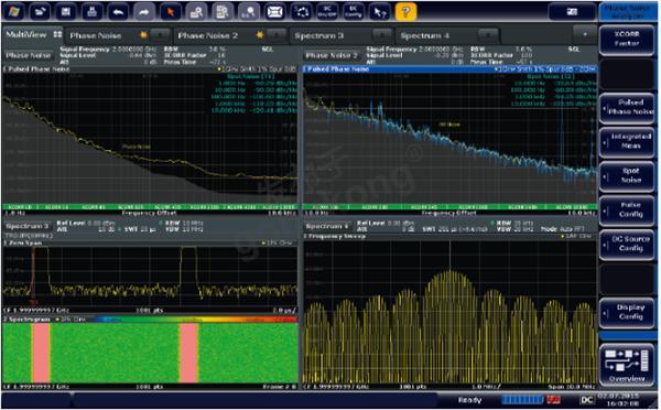

R&S ® FSWP 可将信号混频到基带中,随之对其进行数字化和解调处理。除相位噪声外,它还可测量调幅噪声,这种参数的重要性日益提升,尤其对于数字解调方法来说。在这种情况下,用户也可以利用互相关进行测量,灵敏度比二极管检波器(目前最常用方法)高出 20 多分贝。相位噪声和调幅噪声还可同时显示在同一窗口中,也可以显示在两个窗口中(见图 3)。
3数字相位/幅度解调技术实现一键测量脉冲源的相位噪声

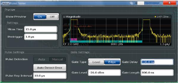

模拟和数字信号领域的雷达系统信号几乎全是脉冲信号。过去,测试这些信号源的相位噪声的测试设置需要极为昂贵的复杂系统,这是因为脉冲源必须与 DUT 同步。工程师还需准确的脉冲参数信息和十足的耐心才能实现稳定测量。这已成为历史。配备 R&S ® FSWP-K4 选件后,R&S ® FSWP 即可一键执行这些测量。它能记录信号、自动计算脉冲重复频率和脉冲宽度等所有参数(见图 3)、解调信号并显示相位噪声和调幅噪声。最大频率偏移范围和测量校准则会自动执行。用户无需担心这些参数的设置是否正确。在任何情况下,例如他们还能定义一个门脉冲,用于抑制瞬变或提高灵敏度(图 4)。互相关还可用于测量相位噪声优异的信号源,补偿灵敏度降低现象,这是因为较长的脉冲关断时间会对脉冲信号产生低得多的平均信号强度。

1:R&S ® FSWP 相位噪声分析仪和 VCO 测试仪。屏幕显示的是高端 OCXO 的轨迹(–190dBc/Hz,频率偏移为 1 MHz)。
2:R&S ® FSWP 内部振荡器在不同频率下的相位噪声。
3:在时域和频域中使用频谱分析仪测量脉冲信号(下图)以及使用相位噪声分析仪测量脉冲信号(上图)。左上角窗口显示的是脉冲源的相位噪声;右上角窗口显示的是调幅噪声。结果可显示在单独窗口中,也可以共同显示在一个窗口中。灰色区域表示通过互相关技术获得的灵敏度。
4:该仪器会自动测量脉冲参数,但用户依旧可以自定义脉冲门。
