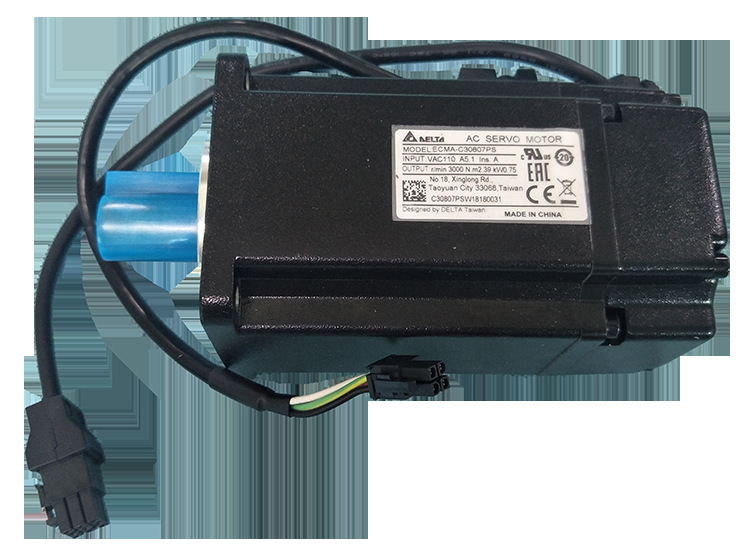

伺服电机这种款式,其内部是由绕组线圈和铁芯构成的。绕组的电阻,一旦通电就会发生损耗,而这个损耗的大小是跟电阻、电流的平方成正比的,就是通常意义上的铜损。
而如果电流不是标准的直流或正弦波,甚至还会产生谐波损耗;铁心有磁滞涡流效应,在交变磁场中也会产生损耗,就是通常意义上的铁损。
铜损和铁损会造成伺服电机的发热情况,进而影响电机的效率。伺服电机普遍存在发热情况,较一般交流电机更严重,其特点在于定位精度和力矩输出,效率低,电流大,且谐波成分高,电流交变的频率也随转速而变化。
减少发热,根本的操作就是降低铜损和铁损。减少铜损分两个方向,减少电阻和电流。如果在需求允许的情况下,可以再选型是,直接挑选电阻小和额定电流小的电机,能用串联的电机就不考虑并联电机。对于已经选定的电机,则应充分利用驱动器的自动半流控制功能和脱机功能,前者在电机处于静态时自动减少电流,后者干脆将电流切断。另外,细分驱动器由于电流波形接近正弦,谐波少,电机发热也会较少。
铁损较难减少,目前还是一个必然的情况,高压驱动的伺服电机会带来高速特性的提升,但也带来增加铁损。所以应当选择合适的驱动电压等级,兼顾高速性,平稳性和发热,噪音等指标。
