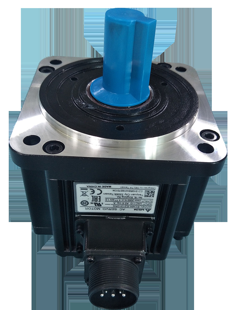

任何设备都有损坏的一天,伺服电机也不例外。但关于伺服电机的一些小毛病,你们又知道多少呢?接下来小编要讲的就是关于伺服电机的一些常见问题,学会了这些技巧知识,可以让它的使用寿命大大增加。
undefined
 一. 伺服电机轴承过热的原因
1.轴承内外圈配合太紧。
2.零部件形位公差有问题,如机座、端盖、轴等零件同轴度不好。
3.轴承选用不当。
4.轴承润滑不良或轴承清洗不净,润滑脂内有杂物。
5.轴电流
二. 伺服电机三相电流不平衡的原因
1.三相电压不平衡。
2.电机内部某相支路焊接不良或接触不好
3.电机绕阻匝间短路或对地相间短路。
4.接线错误。
