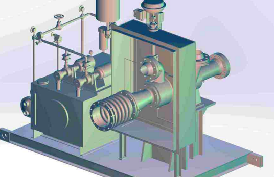

单体设备压力试车基本条件
单体设备压力试车的九项基本条件如下。
①单体设备压力试车时应确保水、电、气已通,冷却水流通所需压力与温度符合要求。
②主电机绝缘,静电接地良好,电机转向正确,各单位已空负荷试车完毕,各附件设备、管线、仪表、电气系统等均已安装完毕,存在的问题已全部处理完毕。
③打开仪表气进气阀,保证每个阀门都正常通气,并检查鼓风机进口过滤器滤芯是否需要更换;检查是否按要求接好输气管路,确保管路通畅,避免开机后因空气压力迅速升高造成憋压。
④试车前应检查各机械部分的连接与紧固螺钉是否松动;电机的底脚螺钉是否松动;压力表、油压表检验期是否已过期,并打开其阀门;安全阀校验期是否过期;皮带的松紧度是否合适;
用人力盘动飞轮2-3转,检查气缸或叶轮是否被卡住;周围道路是否畅通,是否便于紧急停车处理。
⑤压力试车前应先把精炼吹氧处阀门打开,防止首次送气过程中把管路中的铁锈等杂物吹人设备中,损伤设备;启动真空泵,观察真空泵旁通阀是否处于开通状态,并观察电流是否正常。
⑥待真空泵运行稳定,启动鼓风机,观察鼓风机旁通阀是否处于开通状态,并观察电流是否正常。
⑦待鼓风机运行稳定,打开密封水阀和放空阀,并观察密封水流量;启动制氧设备,观察鼓风机、真空泵、吸附塔压力是否正常,各阀门开关和时序是否正确。
⑧检查机器是否能正常加载,若发现有异常声音、异常振动或漏油现象,立即按“急停按钮”停机检查。
⑨按“停机”按钮,检查压缩机能否正常延时停机,如一切正常,按“急停”按钮,检查压缩机能否紧急停机。
