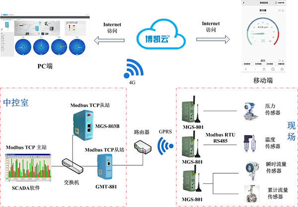

中控室SCADA软件和云端的同步监控管理
通过将不同区域的蒸汽监测设备的重要参数同时采集到中控室和博凯云的方式,实现了中控室SCADA软件和云端的同步监控管理。需求:1、现场设备通过RS485通讯,需将相关数据读取并远传中控室电脑显示,亦可支持远程端访问查询相关数据,可通过手机和互联网的形式查询。2、地图上显示不同区域内的所有设备,该区域内若有企业的设备发生故障,在地图上的图标变为红色以示有故障。3、系统应具有在线监测功能,设备现场掉线或通信故障应具有报警提示功能。4、设备历史数据和历史报警可以以.CSV的格式导出查看。
解决方案:
通过使用泗博自动化的物联网网关MGS-801,对蒸汽监测设备的参数数据进行采集并通过GPRS网络发送至安装在中控室的网关GMT-881,由GMT-881将数据转换成Modbus TCP信号传送到中控室的SCADA软件,同时数据从Modbus RTU /Modbus TCP转4G网关MGS-803B通过4G信号发送至云平台,经过博凯云对数据进行统一化处理、存储和分析,企业可以通过各类终端(PC/移动端)登录网页来对设备的状态、参数、故障信息进行监测和控制,从而达到了远程监控管理的目的。
