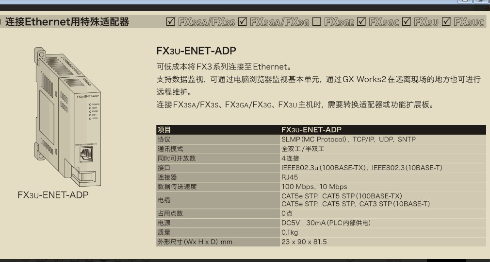

如图所示:
  1. PLC已无连接口连接电脑,每次都是通过三菱的触摸屏的透明传输功能连接,不仅连接慢而且总死机。
  2. 准备增加一个以太网模块和电脑连接。
  3. PLC最左边有一个扩展口,假如最左边的FX3U-232ADP这个模块没有的话直接把以太网模块连接在这个地方就行,问题是,PLC最左边这个接口已经被232ADP占用,那么以太网模块往哪里加啊?
  4. 是不是可以整个交换机啥地啊?彻底蒙了,请高手指点一下,感激···

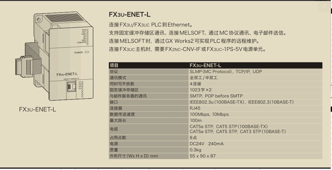

以上两个以太网扩展都可以使用,一个加在主机本体左边,一个加在主机右边。如何在软件里面设置网络参数即可使用。

史蒂芬周007
  • 求助:2帖
  • 帖子:3帖 | 17回
  • 历史总积分:112
  • 注册:2014年7月21日
发表于:2018-10-13 20:16:57
回复内容:
对: 请叫我王老湿 以上两个以太网扩展都可以使用,一个加在主机本体左边,一... 内容的回复!
-------------------------这个CPU最左边已经连了232ADP了啊,最右边连了各种模块,也没有地方啊,我现在手里就有FX3U-ENET-ADP,不知道往哪里加了,十分感谢你哈!

回复内容:
对: 史蒂芬周007 回复内容:对: 请叫我王老湿  以上两个以太网扩展都可... 内容的回复!
你还可以找有专门做通信模块的厂家,可以编程口转换输出,一路以网口方式输出,一路以编程口输出(主要用于触摸屏通信,不能直接下载程序)

这里有这样的模块,
一个串口扩展成一个串口+一个网口;
很多大厂都在用:
http://blog.sina.com.cn/s/blog_16d7d3ecb0102x33a.html

14楼
用北辰的BCNet-FX模块就可以搞定,我已经用了3台设备了。
