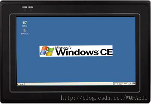

做WindowsCE(以下简称CE)开发中会遇到一些USB的设备,此时一般需要USB设备厂家提供相关的驱动,但由于CE系统经由Windows精简以及硬件配套与PC不同,厂家提供的驱动的安装路径一般会存在默认CE硬件设备的“Windows”文件夹下,该路径多为只读内存CE系统已固化空间配置,掉电一般保存不住系统以外的文档,那么下面就简单介绍通过“WinCE cab Manager”的工具软件来制作USB转232驱动的过程,这个在广州微嵌的7寸CE平板(实机如下图)上亲测过接FT2XX系列USB转232能正常通讯。
              这里写图片描述

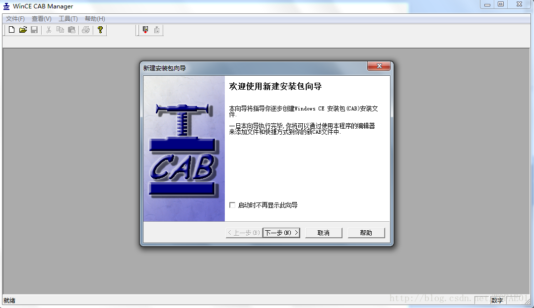

  • 先打开工具软件如下图:
这里写图片描述
它会默认弹出制作的向导,建议第一次使用的话直接按向导来帮您完成新建;

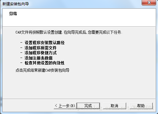

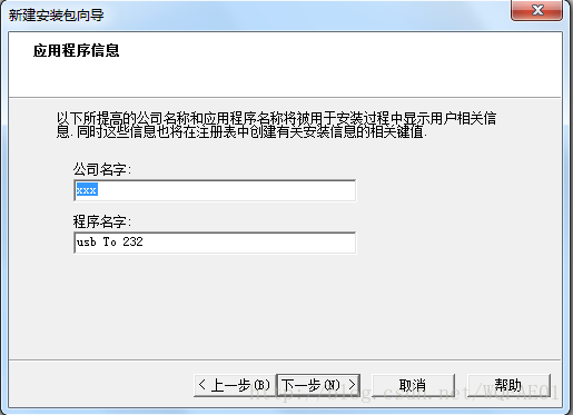

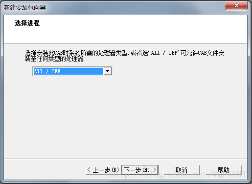

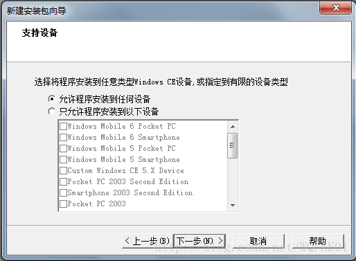

  • 上图点击“下一步”后,填好公司名称及该.cab安装包的名称,然后即可按默认配置一直点“下一步”直到“完成”,过程如下:
    这里写图片描述
    这里写图片描述
    这里写图片描述
    这里写图片描述

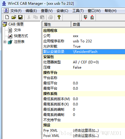

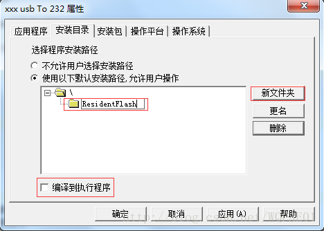

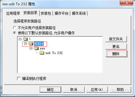

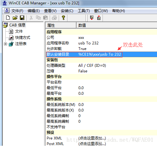

  • 进入到编辑界面后,先把默认的安装路径改成“\ResidentFlash”
    这里写图片描述
    这里写图片描述
    这里写图片描述
    这里写图片描述

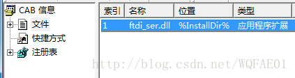

  • 然后点到左边空白框中的“文件”来添加驱动dll文件
    这里写图片描述
    添加后会看不到文件,保存下次打开可看到
    这里写图片描述

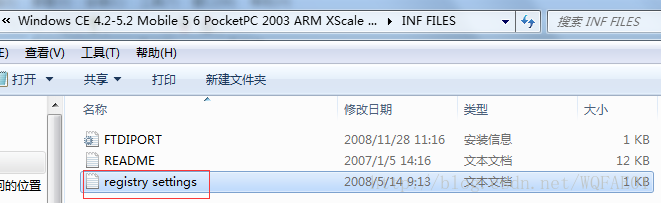

  • 从厂家驱动文档中找到相关的注册表内容比如以下的情况
    这里写图片描述
    打开后修改里面注册表项有关dll的路径为”\ResidentFlash\XXX.dll”,然后另存为.reg的文档
    这里写图片描述

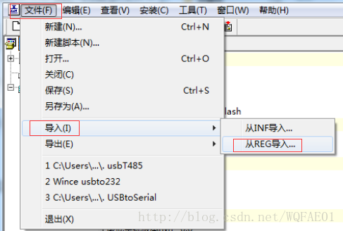

  • 最后通过工具软件“文件”菜单的“导入reg”导入上面做好的新注册表,最后做好保存即完成
    这里写图片描述
