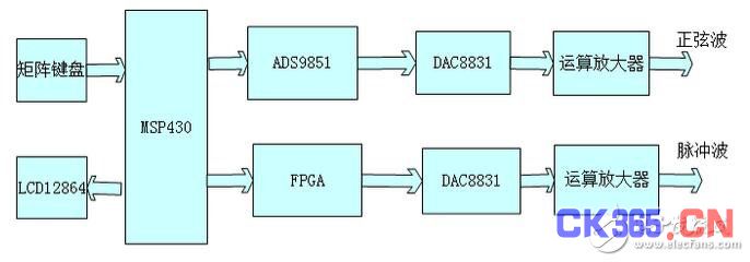

信号源系统的原理框图如图所示:
图1 系统总体框图

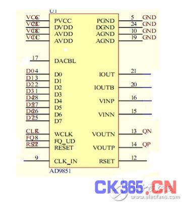

2.1.1 正弦波产生电路
DDS单片频率合成器AD9851的ROM中已预先存入正弦函数表,其幅度按二进制分辨率量化,其相位一个周期360o按2∏/232的分辨率设立相位取样点。然后存入ROM相应地址中。工作时,用单片机送入频率码。输入采用并行方式,8位一个字节,分5次输入,其中32位是频率码,另8位中的5位是初始相伴控制码,3位是掉电控制码。改变读取ROM的数目,即可改变输出频率。
输出频率的一般表达式为 fout=kfc/232
式中,k为频率码,是个32位的二进制数。fc为系统时钟频率,即25MHz。
频率变化范围为20Hz~20kHz,周期变化范围为50ms~50us。时钟周期Tc=0.04us.当输出频率最高,即fomax=20 kHz,则Tomin=50us,
步进宽度为: △T=Tomin×2%=50×2%=1us

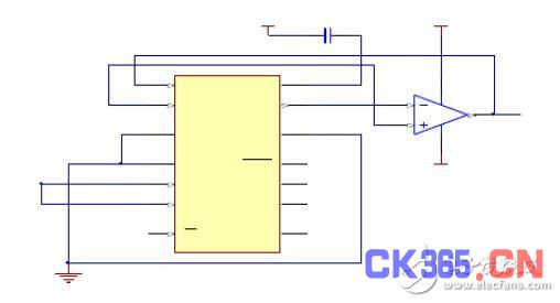

2.1.2 正弦波幅值可调电路
采用16位串行DA器件DAC8831来实现正弦波的幅度步进。将DDS生成的正弦波接到DAC8831的基准输入端,通过单片机调整DA输入数字量,从而完成正弦波100mv的步进和涡街流量计的幅值预置。
图3

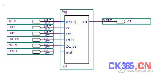

2.1.3 脉冲波形成电路
在单片机的控制下通过verilog编程在FPGA内部产生可控脉冲波。
图4

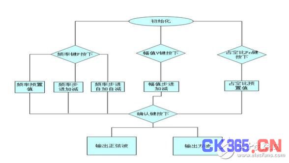

2.2.2 软件流程图
图5 软件流程图

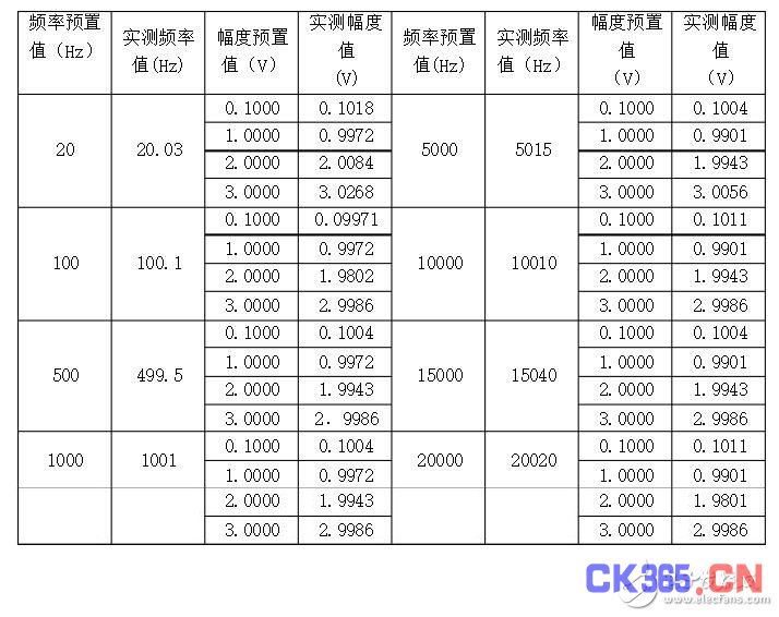

三、测试结果与分析

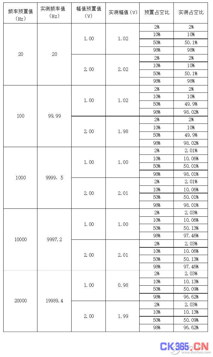

3.1 正弦波测试结果
表一:
图6
3.2 脉冲波测试结果
表二:
图7

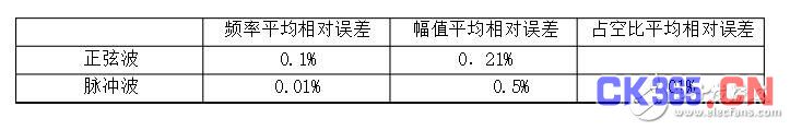

3.3 相对误差统计
表三:
图8
3.4 误差分析
(1)DAC8831的量化误差 DAC8831为16串行输入的D/A转化器,会引入一定的误差。
(2)由于条件有限,采用手工焊接电路影响了整个电路的布局与走线,从而引入了一定的噪声与干扰。
