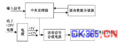

以某型号飞机航电系统中的语音处理单元的机内诊断(BIT)设计为例,详细介绍所述的基于仿真嵌入式诊断设计方法。其功能框图和组成结构如图2所示。
图2 诊断对象功能框图

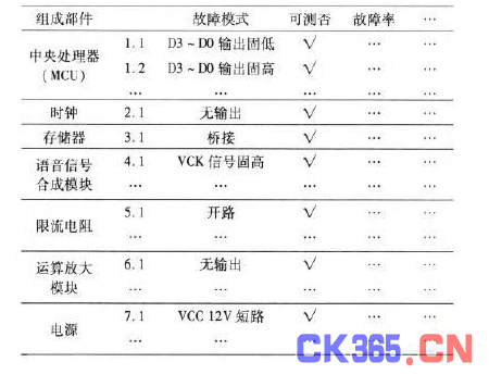

收集诊断对象的设计资料、技术说明、电路原理图和功能框图等。依据相关资料,分析诊断对象的功能、特性。依据产品的可靠性分析结果、产品的信号流图,确定产品的故障模式信息及故障传递关系;同时,基于产品物理结构和测试处理能力,初步选定产品的可用测试点(比如金属管转子流量计)。如表1所示。
表1 故障模式分析表

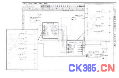

依据投入式静压液位计的功能框图,结合故障模式信息、故障传递关系等,基于产品可用测试点,建立起产品的初步测试性模型。笔者选用TADS软件实现案例系统的模型建立,其模型为分层结构的信号流模型,如图3所示。
图3 案例系统的测试性模型

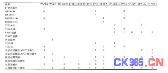

②优化测试点布局和相关性矩阵,得到诊断逻辑/判据。雷达液位计的最优诊断策略以测试点的优选结果为基础。因此,应在满足测试性指标的基础上,识别冗余测试,进一步隔离模糊组,实现对相关性矩阵的优化。在筛选去除未选用测试后,即可得到该诊断对象的诊断逻辑/判据。如表2所示。
表2 优化后的故障一测试相关性矩阵
