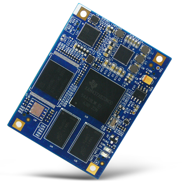

二.米尔科技MYC-C437X核心板介绍
MYC-C437XMYIR米尔科技推出的以AM437X为核心处理器的一款嵌入式核心板。核心板尺寸:45mm x 60 mm。通过连接器(200个管脚)引出众多信号。核心资源如图2。其中SDRAM,EMMC,Nand Flash 容量可以选配。SDRAM最大可以支持2GB。
图2 MYC-C437X 核心板
  • 256/512MB DDR3 SDRAM
  • 4GB eMMC、16MB QSPI FLASH(DNP)、32KBEEPROM
  • 预留Nand Flash 封装
  • 集成千兆PHY芯片
  • 集成电源管理芯片TPS65218
  • 2个100pin0.8MM间距双排插针连接器
