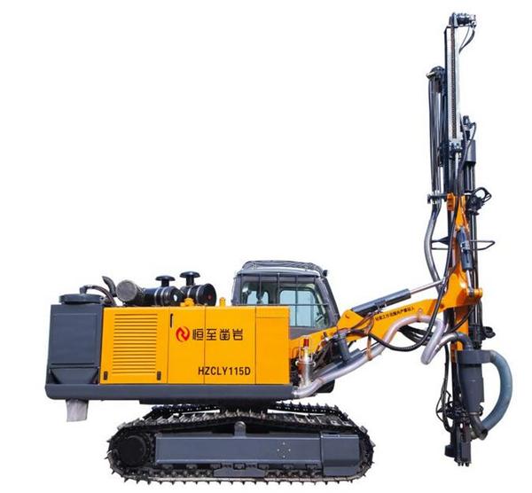

 凿岩设备主要用于采矿、巷道掘进和隧道掘进中。 由于现在凿岩钻车结构型式繁杂,其整机功能和适用范围各不相同,合理选用机型颇为重要。选择钻车较难。 要考虑所选设备的技术、经济指标的合理性和先进性. 考虑因素: 1)技术指标:a)保证凿岩速度快,工作稳定可靠,结构简单,便于操作和维护。 b)满足各种凿岩爆破工艺对钻孔布置和深度的要求,以及巷道断面尺寸和运输方式等方面的要求。 2)经济指标:投资,能耗,材耗,维护管理,设备折旧等方面的费用。 重点计算: 1)钻车的生产率 2)凿岩机台数 1、凿岩钻车的生产率 L=K·V·T·n/100 n—凿岩机台数 T—每 班纯工作时间,min v—技术钻进速度,其值与钻车构造有关;cm/min k—凿岩机的时间利用系数。(可以实测,参考表) 2、凿岩机类型及台数的确定 凿岩钻车的具体结构和性能,主要取决于所选配的凿岩机类型。 n=100·L / K·V·T=100·Z·n / K·v·T 式中:L—所需钻孔的总深度,m; z—所需钻孔数 h—每班所钻孔的平均深度,m。湖南恒至凿岩科技股份有限公司。
