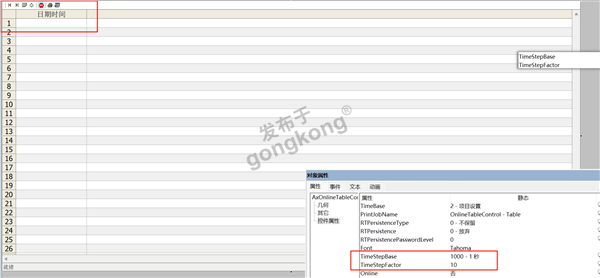

在WINCC中我用online tablecontrol 空间在显示数据时,不能选择时间列的间隔,比如我想显示一整天的数据,按每小时取一次数据,显示出来,如:
怎么设置?

可以在变量记录里的定时器里边设置,选择定时器的1小时后,点开定时器属性,对 “输入循环起始点”打钩,然后设置分,秒都为0.
这样你表格里的时间就为整点的归档了

谢谢王者之师----四月飞儿,这个我也想到了,但我还需要曲线,只能按秒存,但可以存两次去不同的名字,我想着有没有其他方法?

好像没有,归档显示时间是直接读取WINCC内部数据库的,一般的SQL SERVER还读取或者改变不了,所以只能是费点事了

image.png在此设置
