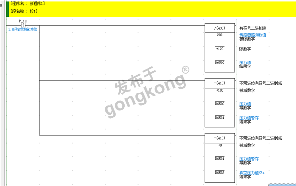

0—10V模拟量的输入,变换到分辨率为1/12000。我是通过除法运算的,感觉有点麻烦,问一下有什么方法好点,还有,算出来的值是有小数,很小,我想问问,怎么带小数点运算。

看看有没有模拟量转换工程量的指令  直接使用

做个功能块,以分辨率6000为例
然后调用这个功能块就行了。
可以重复使用。以后遇到很多模拟量的时候,就比较方便了。
同时也解决了浮点数的问题。

不用带小数运算,直接用数值运算,算出来显示时候用触摸屏显示几位小数就行
