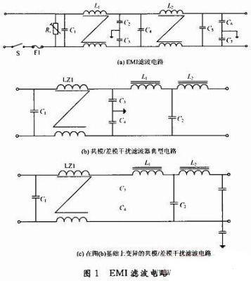

  在辐射研究中天线是电磁辐射源,在开关电源电路中,主电路中的元器件、连线等都可认为是天线,同时手机电话等的MCU与LCD的数据线、地址线工作频率高,也是产生辐射干扰的主要干扰源。可以通过增加提高抗干扰能力的器件提高易受外界干扰的小信号电路的抗干扰能力;并综合考虑各种接地措施,提高整体的电磁兼容性。开关电源在输入电路中容易受到共模/差模干扰,此时,可以利用EMI滤波电路抑制此干扰。EMI滤波电路如图1(a)所示。其中,L1,L2为共模抑制电感,与C1~C7组成线路低通滤波器:C1,C4,C5用于抑制差模噪声,这里选用0.33μF的聚丙烯薄膜电容器;C2,C3和C6,C7用于抑制共模噪声,因为它们安装在机壳和端子间,会有漏电电流流向机壳,为防止触电,这里选用漏电流小,不易击穿和损坏的云母电容器,容量为3.300 pF和0.1μF;C1~C7耐压值均选为交流250 V。
  开关电源对内、外的干扰及抗干扰中,共模信号与开关器件的工作方式、散热器的安装及整机PCB板与机壳的连接有相当复杂的关系,共模信号在一定的条件下又可转变成差模信号。其中解决共模干扰除了上述一般的EMI滤波电路,还可按如下电路图的思想在电路上改进,使开关电源能够在电路上改进从而提高性能。图1(b)为共模/差模干扰滤波器典型电路,图1(c)为在图1(b)基础上变异的共模/差模干扰滤波电路。
