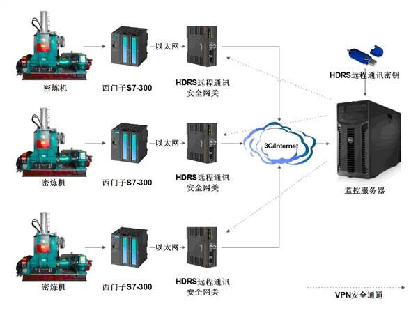

系统结构如下:
    该密炼机采用西门子S7-300 PLC控制系统,S7-300 PLC的通讯方式一般为MPI、PROFIBUS、PROFINET等。而通过比较可知,PROFINET通讯方式不仅速率最高(100Mbit/s),且可接入点数最多(>1000个节点),同时再结合HDRS远程安全通讯网关的特点,PLC无需任何协议转换器就能接入HDRS设备远程综合管理系统。
在本系统中,HDRS远程通讯安全网关作为整套系统的“被监控端”,操作平台配合HDRS设备远程管理平台作为本套系统的“监控端”,远程安全密钥与VPN服务器连接,VPN服务器与HDRS远程通讯安全网关连接形成系统数据通讯的“专用安全通道”。
其中,远程通讯网关通过与S7-300PLC连接,实现远程通讯网关对S7-300数据的采集以及对PLC运行状态的在线监测,再采用3G、wifi、GPRS等通讯技术,通过“专用安全通道”将采集到的数据传输至“监控端”。从而实现“监控端”对“被监控端”实时数据采集及实时开关等操作。
