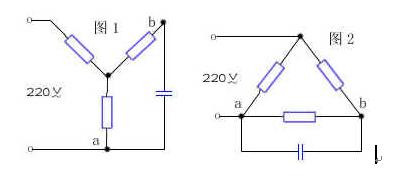

今天在群里看到有人问三相电机改单相电机的方法
有热心人邓工解答:
加电容---工作电容的计算方法为
GC=1950*额定电流/(单相电压*功率因数)
阿城回答:一盘6%,每100w6微法。-----这个我没看懂,希望能够得到更详细的解答

用单相电源使三相电动机运行,只需增加一只合适的移相电容器,方法如下:
     对于星形接法的电动机,接线方法如图1;对于三角形接法的电动机,接线方法如图2。
根据实践移相电容的容量数值上应约等于0.07与电动机功率之积,如电动机功率为150瓦,所选电容器的容量应约等于0.07 x 150=10.5微法,用两个日光灯电容器(4.75μF)并联即可满足要求。
如果电动机启动很快,而且听到较大的嗡嗡声,应减小电容器容量;如电动机启动缓慢,可适当增大电容器容量。又如电源线由接a点改为接b点,则可改变电动机转向。

走走哥回答的已经够完整了

上世纪50年代电工热衷于讨论的话题,现在还有谁能那样使用电机呢?三相电机单相运行功率下降很多,没有使用价值。市场上单相电机种类齐全,各种功率都有,比使用三相电机改既省钱又方便,何苦改呢!
