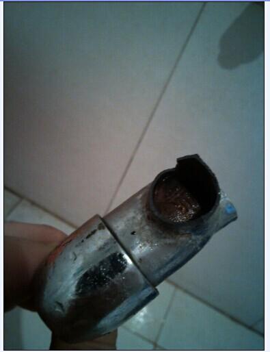

家里装修的时候,卫生间的一个水龙头是师傅安装的,质量早就知道不怎么好。
一直用着也没换,最近开始漏水,而且越来越厉害,逼不得已换一个。
自己用手试着扭了哈,结果没扭动,找朋友借来了扳手。没使多大力气。
结果半截直接断了。
看了里面的断层,薄薄一点,加上老化,很容易碎裂。
最后没办法,问了哈度娘,发现还真有不少人遇到这样的问题。

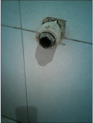

具体的办法:
1、找来半截钢锯条,把断在里面的沿着管方向锯两个小槽,注意别太深了,锯着水管的螺纹管。
2、然后用一字小起子,插入到一小槽里,慢慢敲打,至到断里面的破裂出来一点。
3、然后再继续2。
注意,切不可心急,慢慢敲击,否则震破水管,那就很麻烦了。
等我敲打掉出四分之一后,再继续沿内管切线方向敲打时候,断了半截开始边敲击,边旋转出来了。
剩下的就好办了。

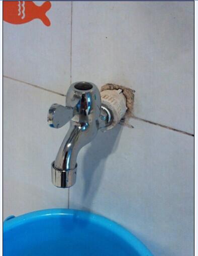

终于换上了新的,15块的,不知道能用多久。
用到工具:半截钢锯条,小小一字起子,小锤子。
在网上看了,还有些比较专业的工具。但是一般家里可能没有。
