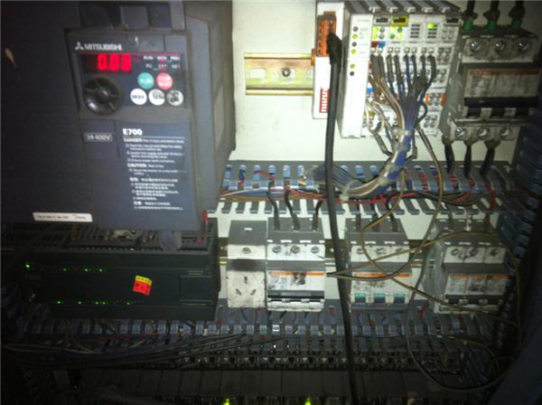

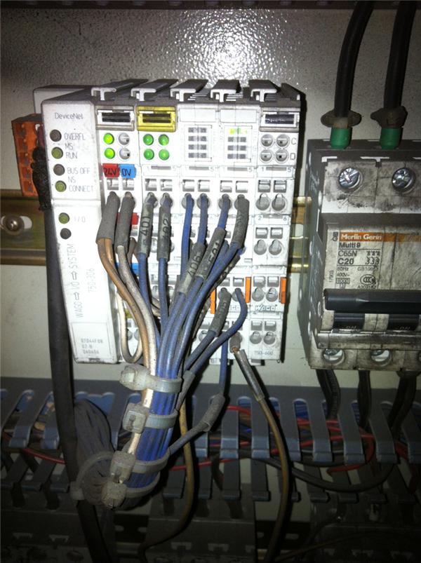

在车间的与KUKA机器人配套的控制柜里面发现了这个,那些输入输出信号都是S7 200控制,但是PLC与机器人之间没有通讯,是怎么实习信号交换的,这个白色的块是PLC?

好像是倍福的I/O模块

对: 1981_41  好像是倍福的I/O模块  内容的回复!
 好像还真是    图片不太清晰

 远程IO,这个是用DEVICENET通讯的。使用第三方的IO,降低成本的好方法。倍福和万可的这种IO密度高,接线方便,模块更换也方便,自诊断功能好用。
我就是没明白倍福和万可为什么这种IO外形一模一样,难道都是某个公司贴牌的吗?还是两个公司有什么关联吗?

学习了,是通讯模块和I/O模块

最右侧有标WACO,类似西门子的ET200通讯模块和I/O模块
