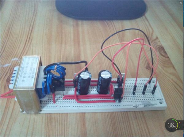

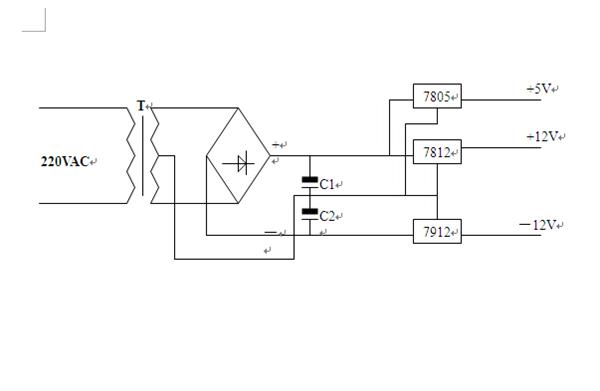

   今天自己制作了一稳压电源,输入220V交流,输出正负12V直流,5V直流。
    元件12V双变压器一个,整流桥堆一个,电解电容50V2200UF2个,面包板一块,稳压管7805一个、7912一个,7812一个。
    实物图
    电路图

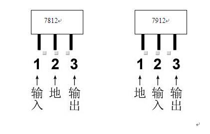

  稳压管7812与7805引脚一样

有没有经过测试呢

稳压效果如何.

效率太低,自己偶尔玩玩还行
我都是直接淘宝一个电源即可

对: 水边清浅横枝瘦 稳压效果如何.                        内容的回复!
    5V输出测量实际5.05V
    正12V输出测量实际12.13V
    负12V输出测量实际12.93V

对: 江湖混混-余辉 有没有经过测试呢             内容的回复!
     测试输出正常!但是精度不高

用稳压块做到,还行用在精度不高的地方还是可以的。

稳压块前后的104电容不能少,稳压块输出的电解电容不能少。

只能作为测试电源,因为稳压块都没装散热片,带负载能力差,7805输入端与输出端的压差太大,发热更严重。输出端没装滤波电解,波纹干扰严重。甚至有自激的可能。
