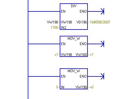

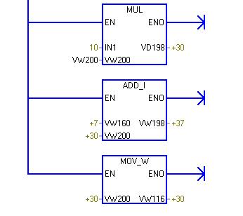

跪求大师们详细解释一下图中加减乘除及传送指令各有什么作用、目的
银光人生—华
  • 帖子:5帖 | 13597回
  • 历史总积分:52877
  • 注册:2007年11月23日
发表于:2014-07-06 11:36:19
这是采集4-20MA的计算程序。
第一个指令减去6400,是由于200PLC输入0-20MA对应0-32000,当你输入为4-20MA标准信号时候,那么对应就是6400-32000
至于后面的就是逻辑运算。
