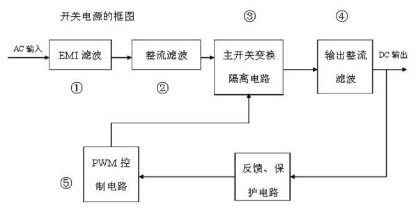

    原理简述:AC电压经过EMI滤波电路滤除各种干扰信号后,经过整流滤波将AC电压变为平滑的直流电,通过PWM(Pulse-Width Modulation)电路调节开关晶的开通与截止,结合变压器之隔离及变换作用,从次级输出一组方波,通过低压端的整流滤波电路,再输出平滑之直流电。稳压过程是通过反馈电路从输出端取样再将信号送到PWM(Pulse-Width Modulation)电路调节开关晶体的开通与截止时间从而使输出电压稳定。各种保护功能是通过对输出端的电流、电压的监控然后将信号反馈到PWM控制电路从而实现各种保护功能。
    特点:可靠性相对较低,纹波杂讯较难控制,电路复杂元件较多,通过控制电路能实现较多的保护功能,效率高,可实现小型化。

楼主,还能再详细吗?????

很直观   很能说明问题

楼主,还能再详细吗?????
