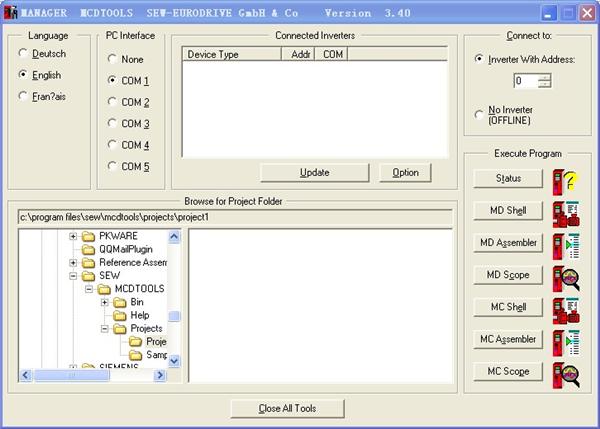

  上次去分工公司, 有一台 SEW 的带编码器定位的变频器,还写有程序 的,S5 944 控制其实定位,现在发现 位置不对,需要调整参数,可是 SEW 变频器怎么也无法与 PG 连线呀, 通讯地址选 0 或是1 都无效呀,看看界面不知如何操作?

看别人用过SEW  MDX61B 吧  应该是这个型号  电机内带旋转变压器    更换旋转变压器后 要根据软件手动对变压器定位。 话说这货是变频器还是伺服??  以前一直以为是伺服…………

通讯线最好用SEW原装的

 目前我见到过的包装设备用这个的比较多,也见过主从控制的。一开始以为是伺服是因为电机有旋转变压器,有用选件 DER11B     现在来看应该是变频闭环控制  再说我也没见过7.5KW的伺服电机……
